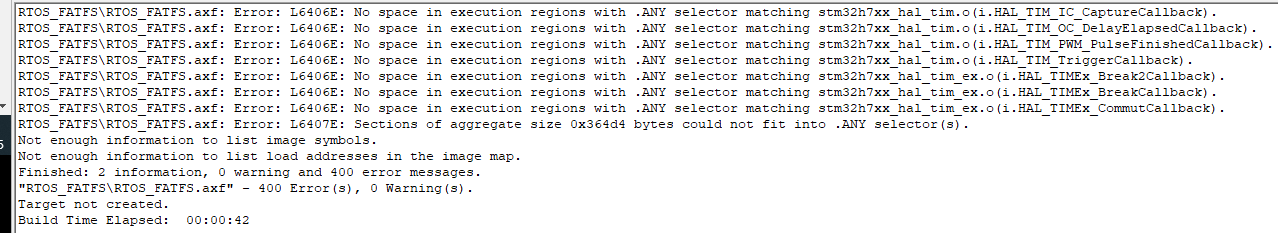

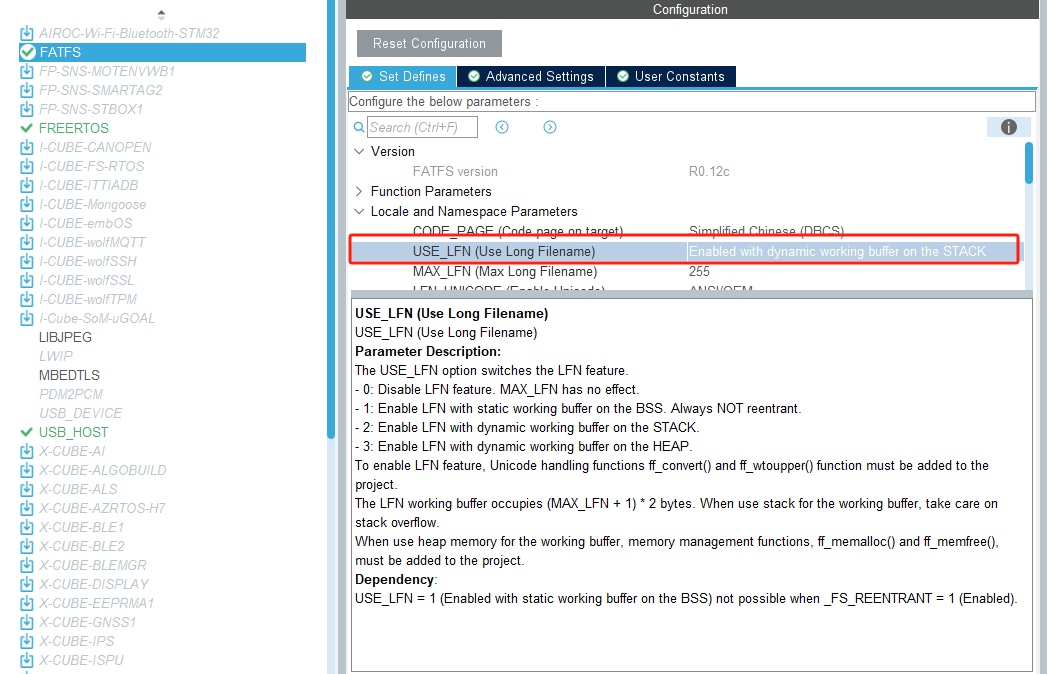

在我使用CUBEmx生成程序之后,我发现只要使能了这个长文件名Enabled with dynamic working buffer on the STACK;之后我编译就会报错,我的任务给的是1024*4,然后USB进程:USBH PROCESS STACK SIZE (The CMSlS-RTOS stack size requirements in words)默认给的是512words,不知道为什么不使能长文件名就可以正常编译。

发表于 2024-12-5 15:36:47 | 显示全部楼层
这个是Flash超了,长文件名的Unicode和GBK互转码表有170KB

 楼主| 发表于 2024-12-6 17:19:19 | 显示全部楼层
谢谢,那我还是关闭该功能吧!
发表于 2024-12-7 08:38:27 | 显示全部楼层
不吃鱼的猫大人 发表于 2024-12-6 17:19
谢谢,那我还是关闭该功能吧!
如果你不用中文长文件名,只用英文的,这个不大。
