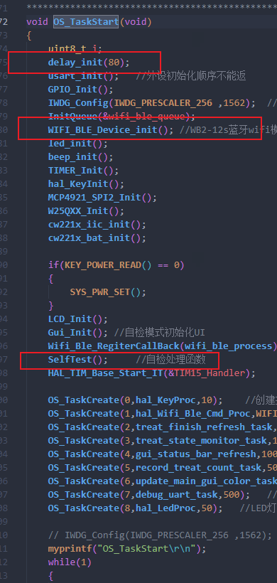

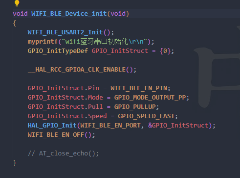

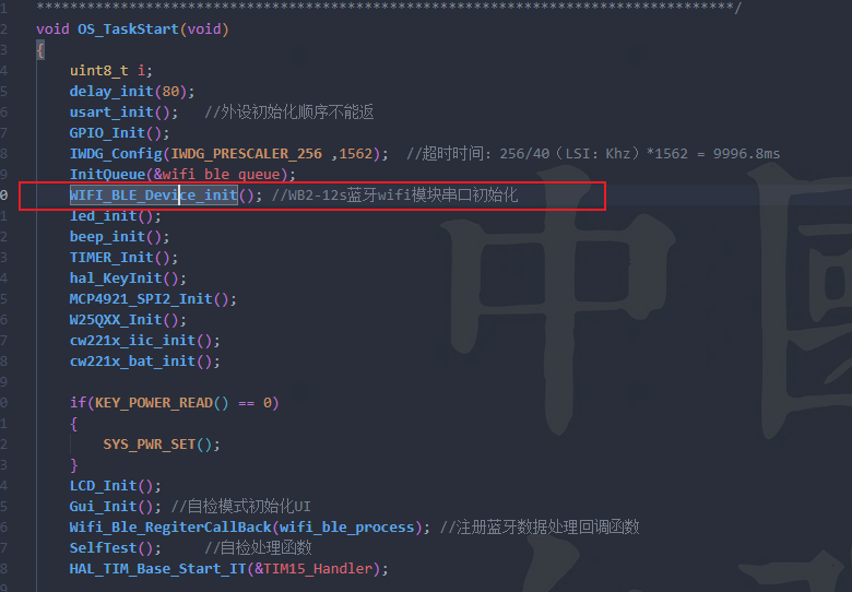

单片机型号:stm32l431;WIFI蓝牙一体模块:WB2-12s。
透传接口:串口2
程序正常初始化,有概率遇见程序死机情况,死机点在串口2初始化后,模块发送启动信息附近,但是此时systick中断是能正常中断的。仿真时候却是正常的,自己跑就失败
当焊下模块,跑单片机时,无复现过死机情况。
目前不知道哪里出了问题,望大佬帮忙看看,给点意见和思路。

 楼主| 发表于 2024-12-6 13:44:05 | 显示全部楼层
我在外设初始化之前,就初始化了delay,延迟时间通过串口打印也是延迟到的,可以帮忙看一下代码吗
