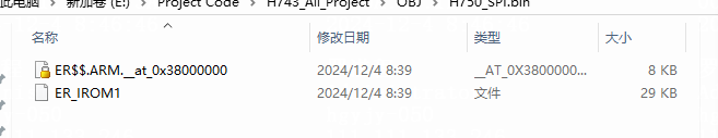

按照
E:\Keil\ARM\ARMCC\bin\fromelf.exe  --bin -o  ..\OBJ\H750_SPI.bin ..\MDK-ARM\H750_SPI.axf此命令生成工程所需要的bin文件为什么会生成一个文件夹,里面是无文件后缀的文件,如图所示,是不是公司电脑加密的原因

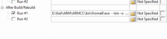

一直用的这个命令
fromelf.exe --bin -o "$L@L.bin" "#L"

 楼主| 发表于 2024-12-4 14:22:10 | 显示全部楼层
LinY 发表于 2024-12-4 11:23
一直用的这个命令
fromelf.exe --bin -o "$" "#L"
感谢大佬已解决

发表于 2024-12-5 13:48:01 | 显示全部楼层
我使用的AC6 , 两个命令都试了 , 还是生成文件夹 ,请问怎么解决的
发表于 2024-12-5 22:32:58 | 显示全部楼层
把生成的无后缀文件自己加上.bin的后缀变成bin文件就可以了。
