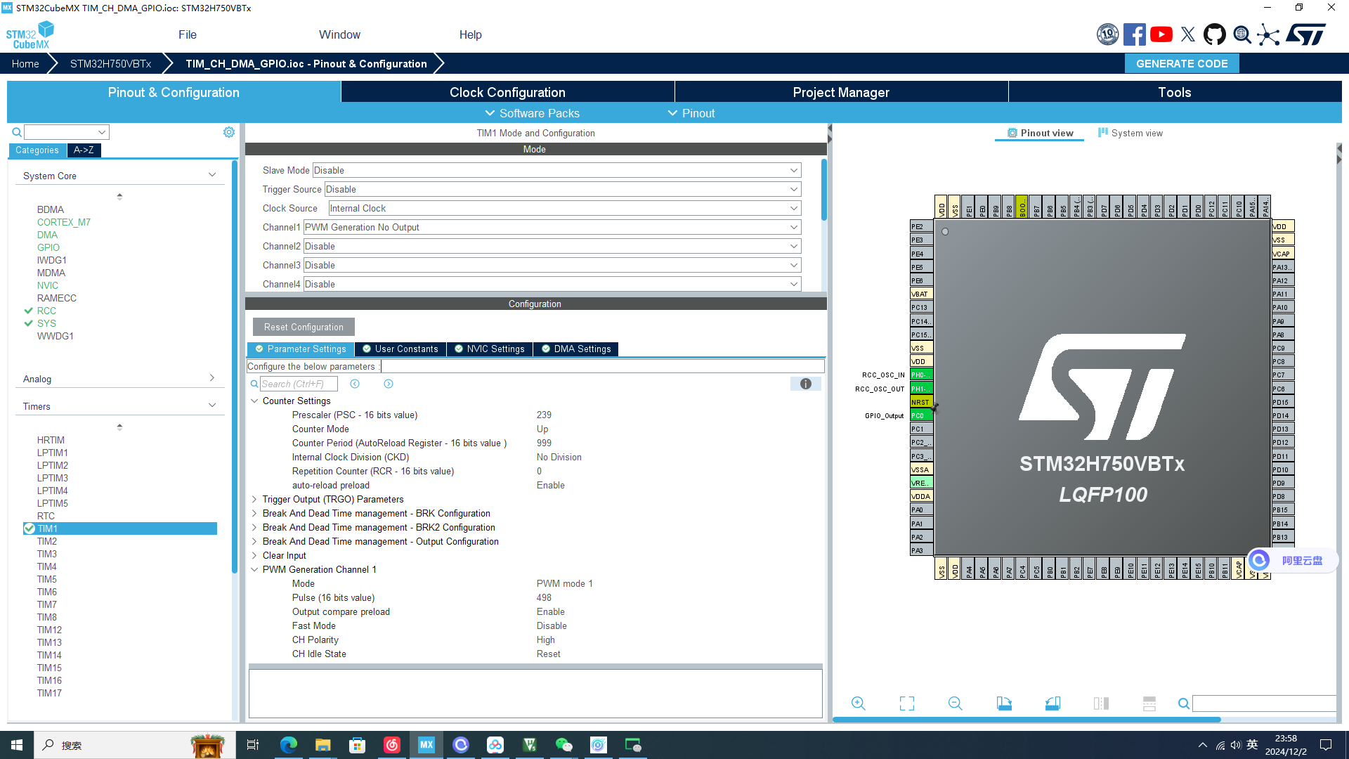

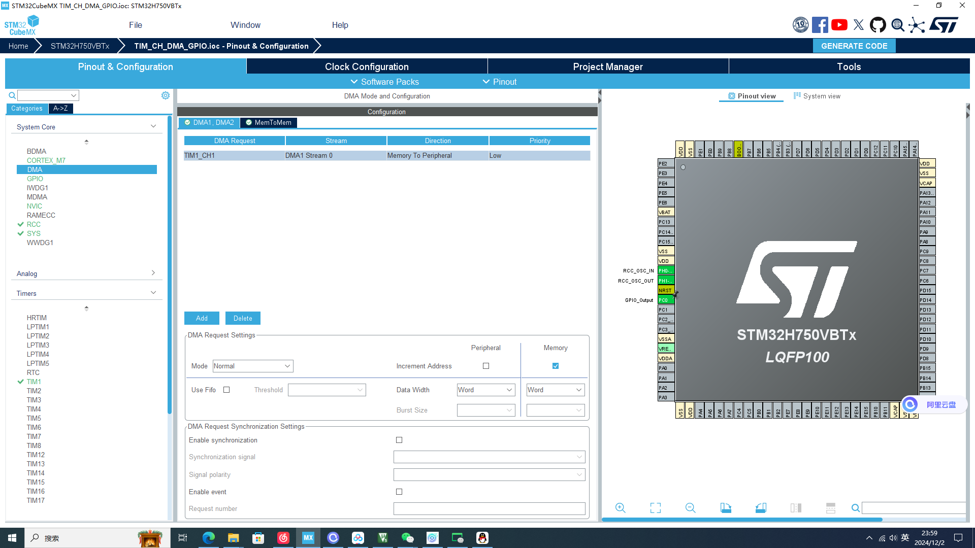

问一下大佬们,今天尝试了一下,使用定时器触发GPIO的功能,但是我发现第一个第二个脉冲是异常的触发是通过定时器PWM通道触发。非常疑惑这个问题

这是我测试的代码

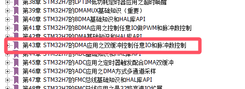

没太看懂你的用法,为什么配置了个PWM。
推荐使用DMAMUX触发模式,此贴这个是这种方式

发表于 2024-12-4 08:32:08 | 显示全部楼层
2859932063 发表于 2024-12-3 10:26
我配置的是PWM通过触发DMA,不是通过配置DMAMUX触发DMA,因为通过DMAMUX触发的话,只能改变一组GPIO,如 ...
不同分组的上的GPIO也没问题,DMA缓冲设置不同的GPIO地址就行。

发表于 2024-12-5 08:44:54 | 显示全部楼层
DMA的缓冲里面写不同的GPIO地址就行。比如你可以PA1,PB1,PC1依次缓冲,3个为一组。

 楼主| 发表于 2024-12-9 21:55:00 | 显示全部楼层
已解决,把定时器的通道标志清掉即可
