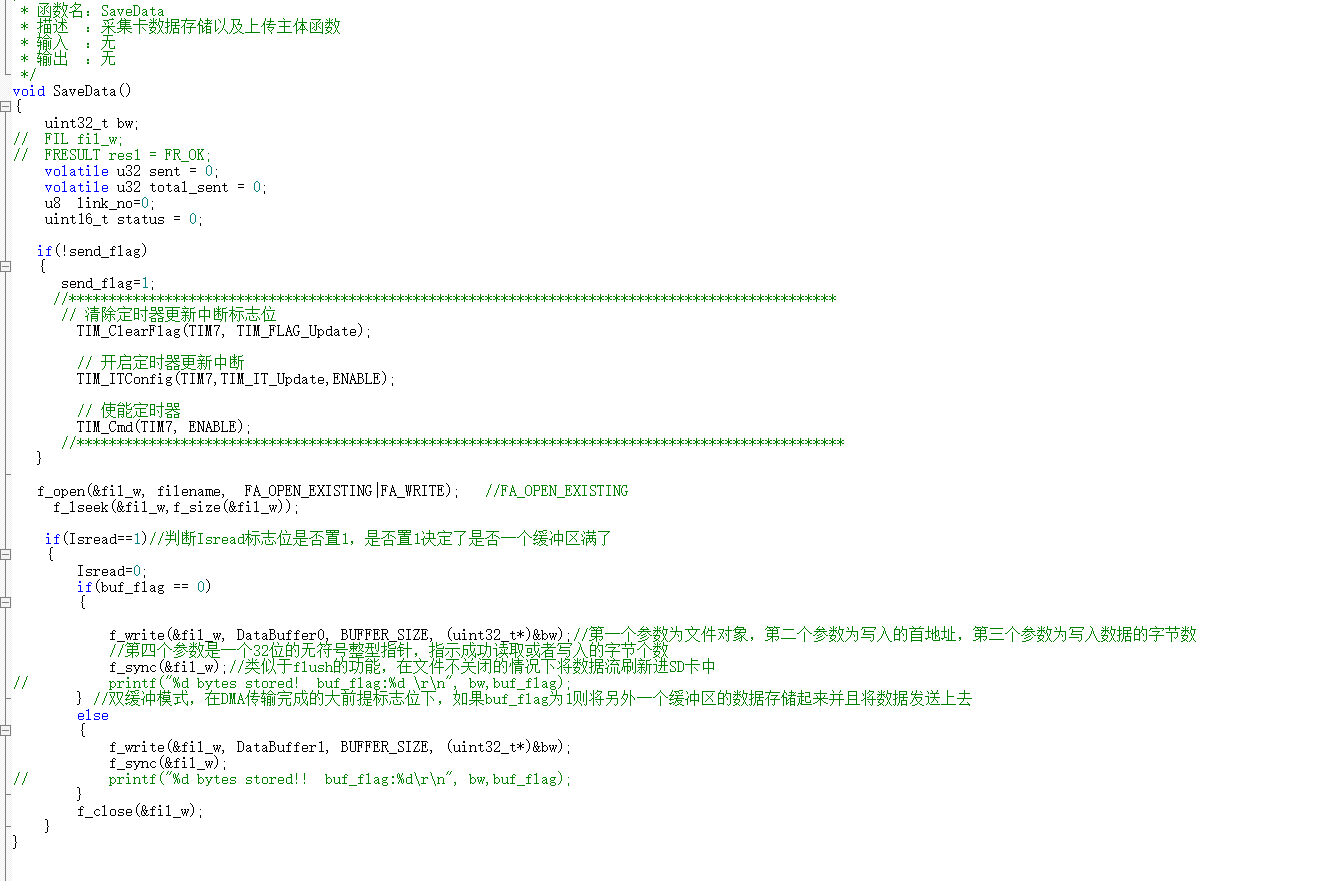

在工程的文件数据的保存发送采用的整体思路为

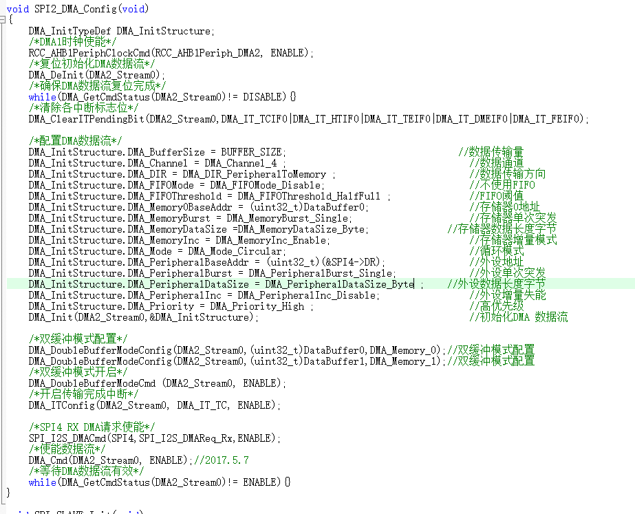

在接收到硬件传来的数据后进行保存到SD卡,并通过WIFI模块发送到上位机软件中,在这个过程中出现了数据量不正常的现象,即从硬件中上传了一定量的数据,上位机接收到的数据不是多了就是少了,查看SD卡中的数据发现,SD卡中保存的数据中,数据不连续,在开始的时候有缺失现象,即从序号为20的数据下一个本应是21的数据调到了序号为400类似这样的情况,推测问题出在了FATFS文件系统保存数据的时候出现了差错,也有可能是DMA传输过程的问题?BUFFER_SIZE设置为4400。跪求大佬解答

 楼主| 发表于 2024-12-1 10:36:46 | 显示全部楼层
eric2013 发表于 2024-12-1 09:46
这个可以这样排查,先不用硬件SPI采集数据,先在内部Flash存个大数组,将这个存到SD卡,以及使用WiFi上传, ...
上面判断是嵌入式软件保存数据的时候出现了问题,就是将硬件发送数据绕过嵌入式,从串口中接收数据,发现接收到的数据量正常,排除了硬件部分发送数据的问题,然后将经过嵌入式程序保存到SD卡的数据读出来,发现了数据量缺失现象

发表于 2024-12-2 00:18:51 | 显示全部楼层
AIAqiuya 发表于 2024-12-1 10:36
上面判断是嵌入式软件保存数据的时候出现了问题,就是将硬件发送数据绕过嵌入式,从串口中接收数据,发现 ...
意思是以及锁定是SD存储问题。这样的话,这两个地方试试
1、试试我这个例子的驱动
V6-024
2、f_open仅调用一次,一直打开者,不要再调用f_close,然后f_write + f_sync一起使用测试下

 楼主| 发表于 2024-12-2 12:23:04 | 显示全部楼层
1、试试我这个例子的驱动
试了下,还是不行,不知道是不是DMA设置的问题
