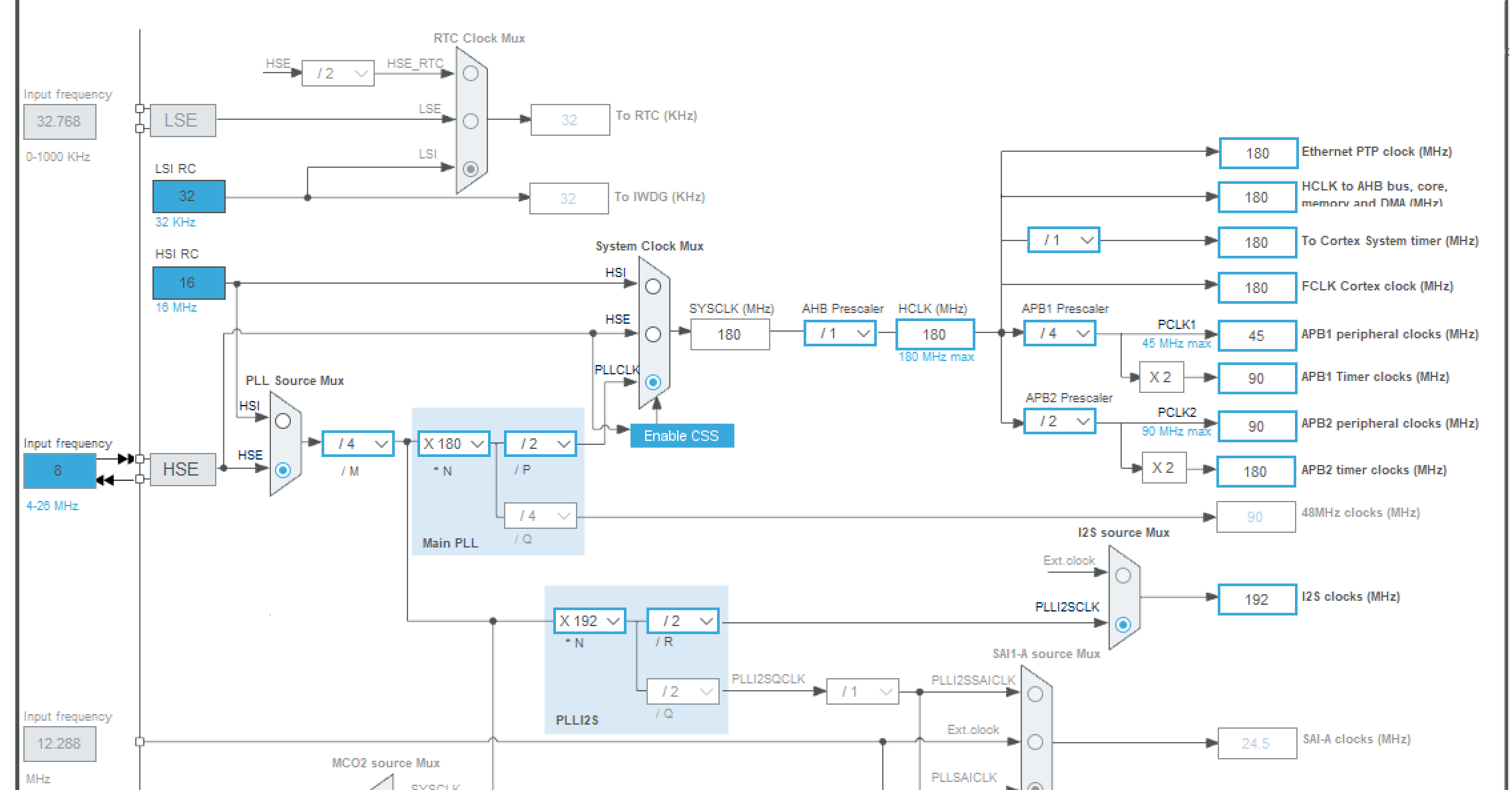

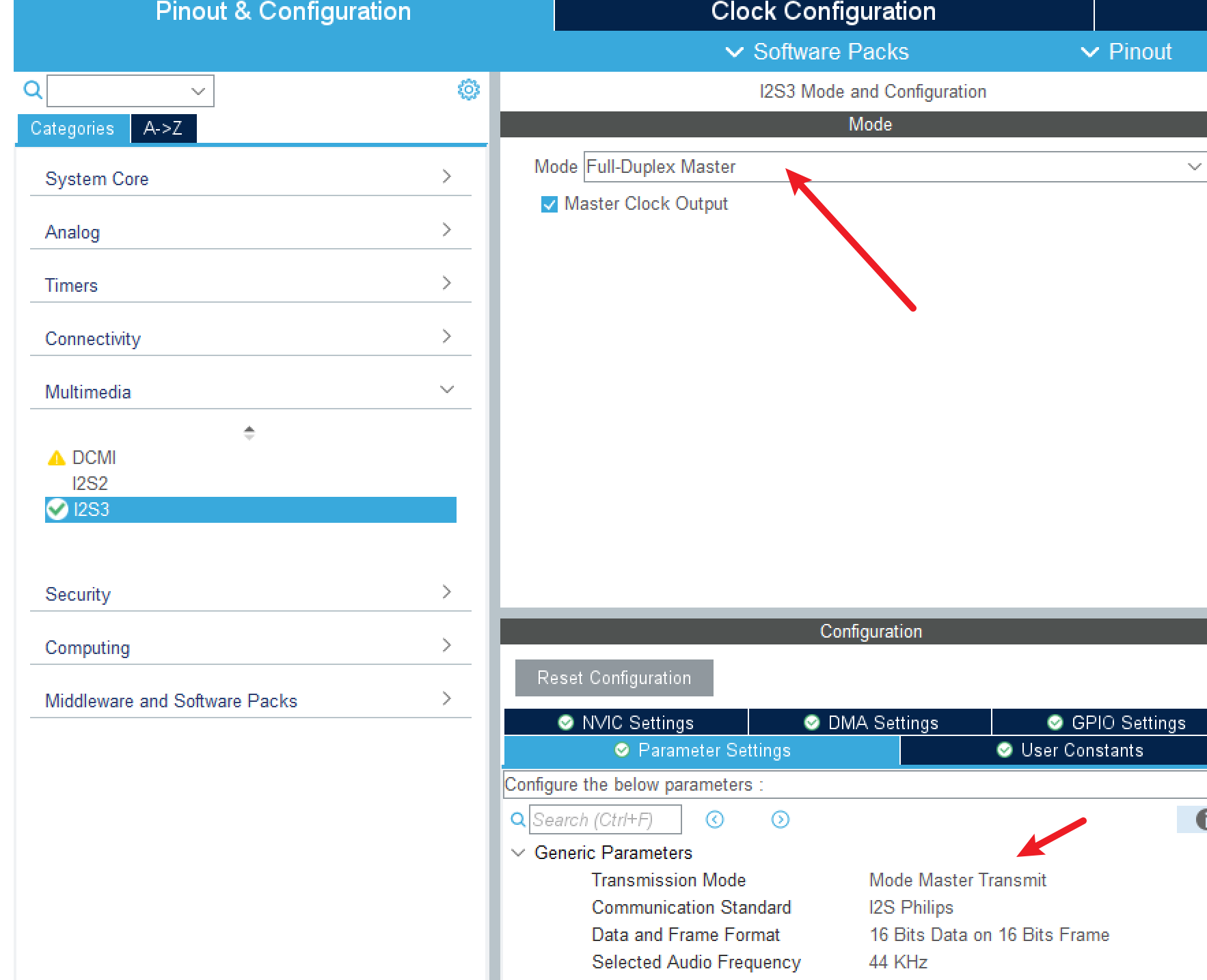

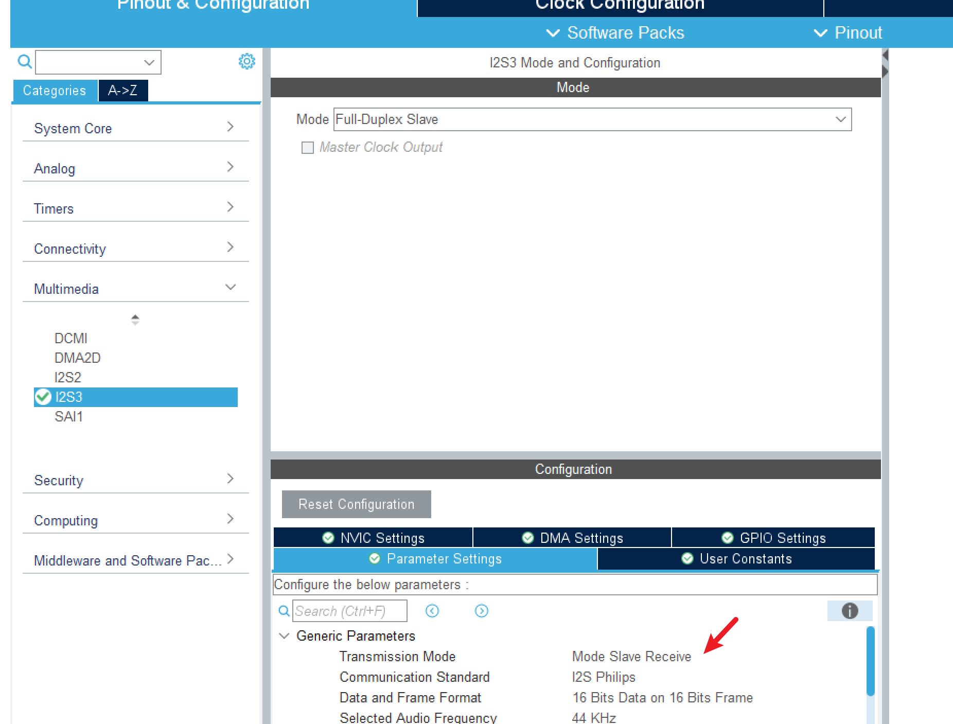

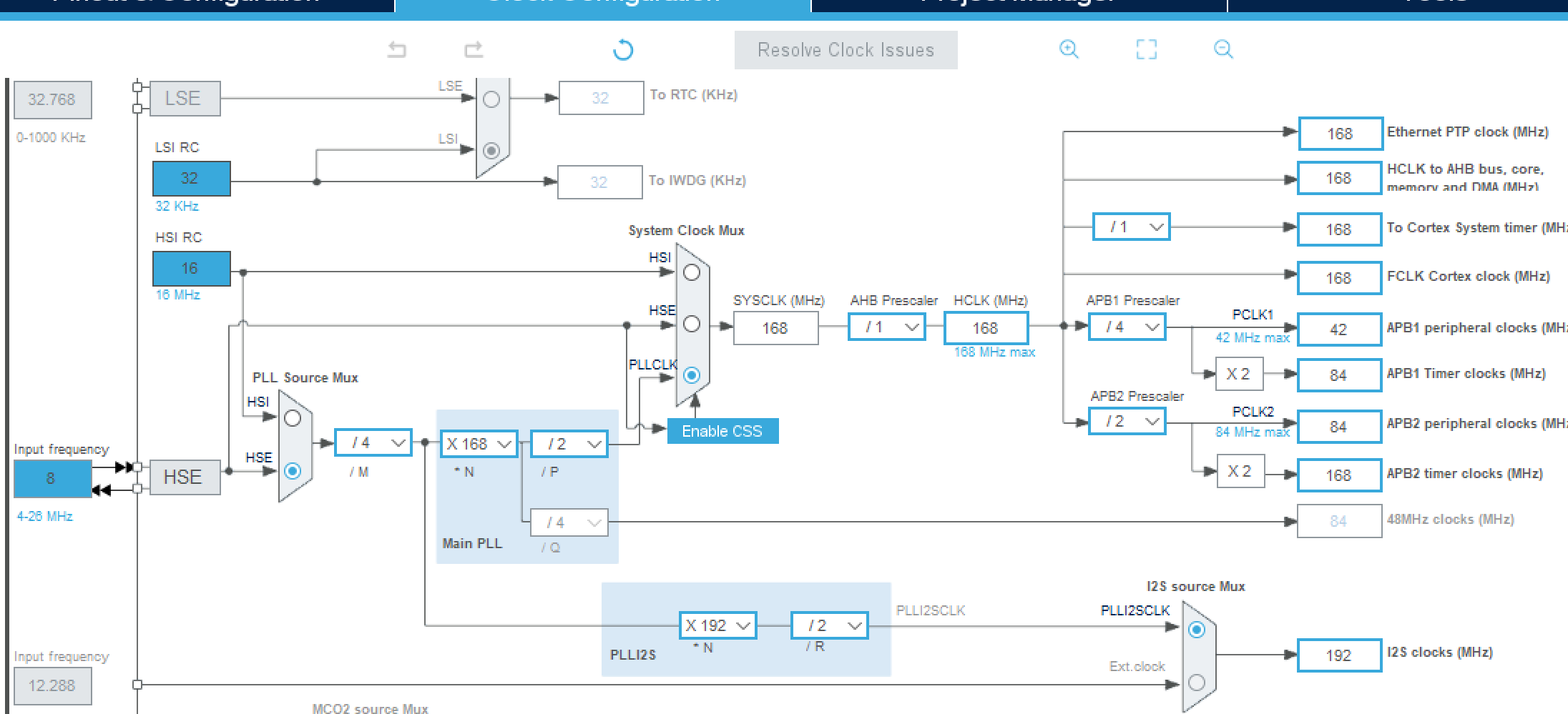

现象如下:使用CUBEMX生成工程,F407做I2S主机发送,如图一图二,DMA周期发送256个相同的字节:0x1234;F429做I2S从机接受,如图三图四,DMA循环模式,开启半半传输完成和传输完成中断;发现从机上电后有时收到的数据不是0x1234,如0x4123,0x1A09,有时又是正常的。推测是从机在检测ck时出问题,ck不一致,但我配置i2sclock都是一样的。请教大佬这会是什么导致的

 楼主| 发表于 2024-12-6 11:29:54 | 显示全部楼层
已定位问题,数据错位时SR寄存器会检测到FRE帧错位;可以通过关闭DMA和复位SPI外设重启;但如果使用24bit/32bit通讯时,如果刚好高16位和低16位错位的话是无法检测到FRE错误的,其他bit错位能检测到
