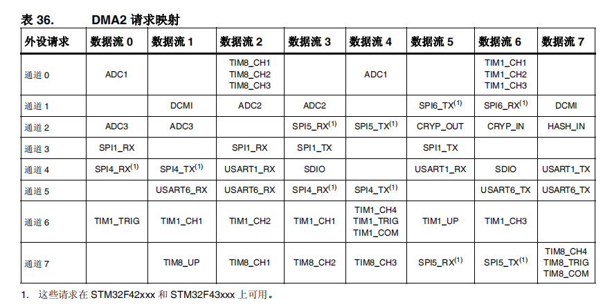

提问一下,这里dma通道0数据流6,里面有三个定时器通道,是什么意思呢?三个定时器通道同时获取同一个值吗?
dma映射表
dma映射表

这三个只能任选一

好的谢谢,感谢告知,我之后试一下
