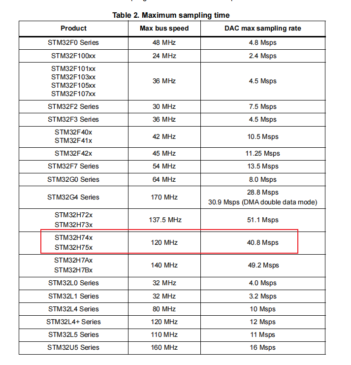

https://www.st.com.cn/resource/e ... icroelectronics.pdf
这个文档里的这个表格显示的是DAC最大采样率吗
124431
发表于 2024-12-2 12:08:05 | 显示全部楼层
HarleyYu 发表于 2024-12-2 11:26
https://www.st.com.cn/resource/en/application_note/an4566-extending-the-dac-performance-of-stm32-mic ...
这个表有误,没有这么快
