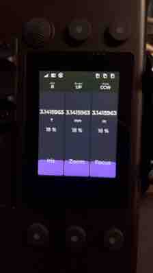

我遇到的问题:刷新时会有不定时的闪烁,正常显示的时候是这样的

闪烁的话,优先提升或者降低LTDC时钟试试,注意调节后,关闭板子30秒,包括下载器都拔掉,然后重新上电看效果。

谢谢回复,后来发现是当时的驱动程序中DMA2D刷新的问题,改成中断刷新后显示正常了
