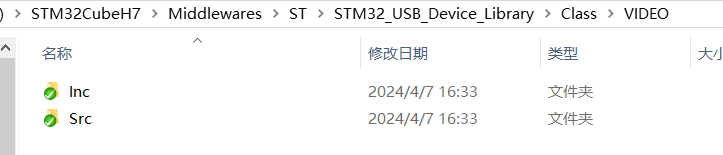

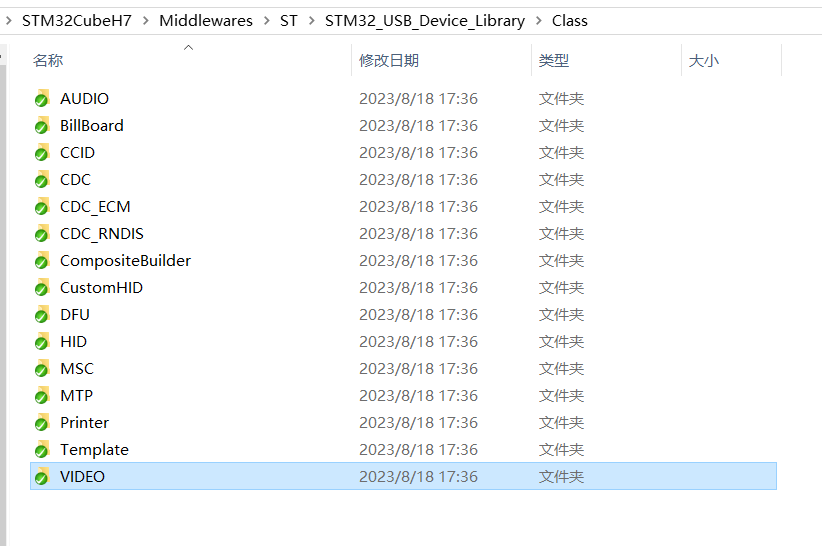

发表于 2024-11-19 13:24:19 | 显示全部楼层
可以直接使用 STM32CubeH7 里面 的 STM32_USB_Device_Library   里面的 VIDEO  对应的就是UVC

 楼主| 发表于 2024-12-4 15:23:26 | 显示全部楼层
看到了,但是貌似stm32cubemx不支持,手动导入么?
