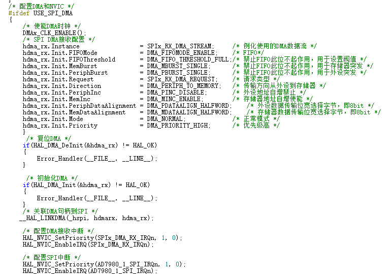

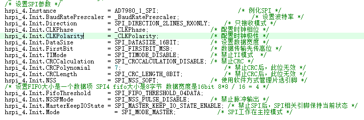

使用SPI控制AD7980   AD7980最高采样率是1Msps    其转换时间是500ns  转换完成后spi读取16bit数据
要达到1Msps 那么我转换+读取的流程时间应该为1us   测试时间的方法使用的是IO翻转,用示波器测量
当前芯片为stm32h723    spi二分频为65MB/s
因为我只需要spi接收   因此配置为spi只接受模式
这是spi和dma的配置
当前spi+dma  读取数据时间为  1.5us
读取使用的就是hal库的函数HAL_SPI_Receive_DMA
请问下各位大佬们  如何才能提高 spi的速率

有个关键的地方,楼主没有介绍,你当前每次DMA传输多少次数据,如果仅仅是传递1次数据,那时间确实长,使用DMA发挥不了优势,可以DMA连续读取100个数据,看看平均时间

 楼主| 发表于 2024-11-17 16:06:17 | 显示全部楼层
eric2013 发表于 2024-11-16 10:44
有个关键的地方,楼主没有介绍,你当前每次DMA传输多少次数据,如果仅仅是传递1次数据,那时间确实长,使用 ...
当前dma每次只传送一次   但是dma连续读取不了呀  因为我需要先进行转换再读取 一次转换只能读取一次
发表于 2024-11-18 09:01:49 | 显示全部楼层
那确实就是这样了,这种情况下DMA性能发挥不出来。
