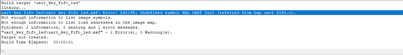

在做移植的过程中,缺少相关.h文件添加之后仍然有问题

这个是你的UART HAL库文件没有添加,或者添加了没有使能。

硬汉哥,我在STM32F4xx_HAL_Driver中添加了 UART HAL,然后在BSP中的bsp_uart_fifo.c中添加了uart.h文件,并且添加了使能,还是不行,可以帮我看看嘛,附件中上传了工程

把这个打开。
或者你在CubeMX里面使能一下Uart,它会自动帮你打开的。

是的,太感谢啦
