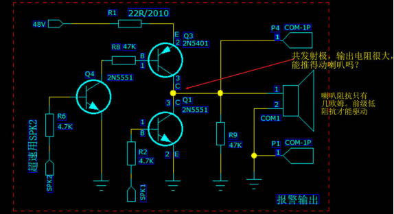

车喇叭驱动电路,有没有更好的电路,推荐一下,这个共射电路是不是不能驱动车的喇叭。车的电池一般是12V 24V 48V 60V 这些电压
