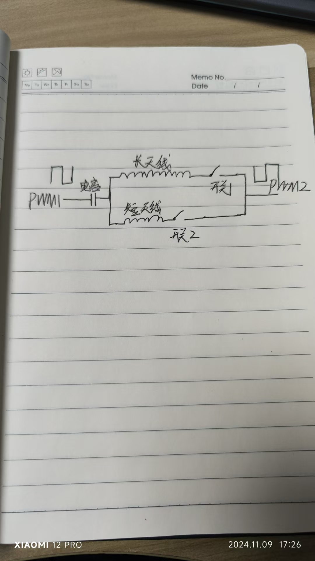

1.如图需要用切换不同天线来实现切换不同功率的效果,但是我用模拟2选1开关的效果并不好。切长线,短天线并没有完全断开,切短天线,长天线也没有完全断开。
2.请问各位有什么好的方案,继电器除外。

有没有射频开关器件可以用,可以搜搜

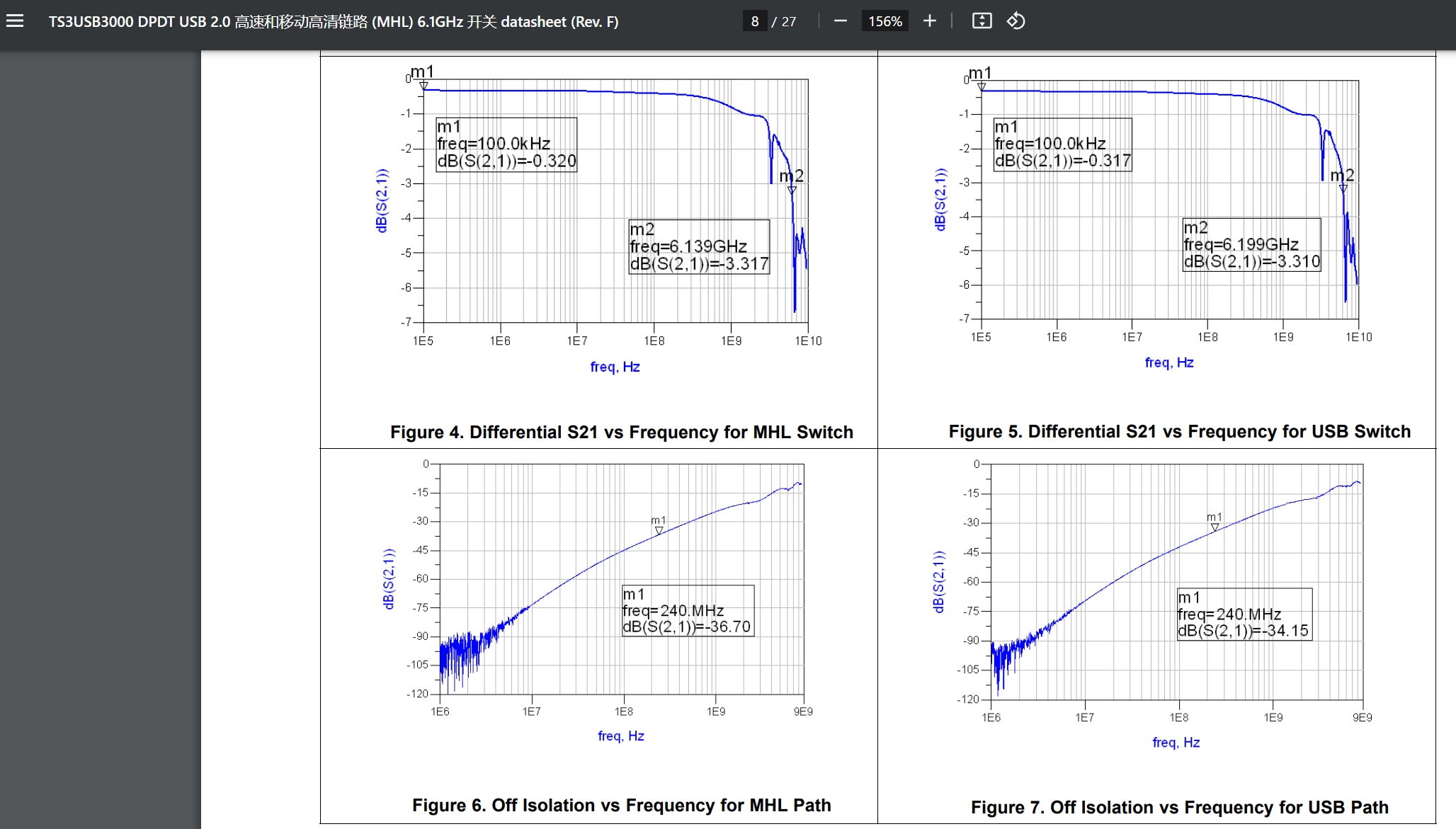

可能是开关带宽不够,本身的寄生参数也不好,我之前用过TI的ts3usb3000去切USB3.0和LVDS,这颗芯片手册宣称有6.1G的带宽(-3dB)。当时选型看到Ti这种类似的芯片还有很多,官网直接搜型号进去之后下面应该有推荐类似的。 微信截图_20241113084632.png
