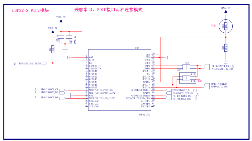

H7-TOOL工具的WIFI是采用哪种方式跟ESP32连接的?
124427
发表于 2024-11-12 09:53:26 | 显示全部楼层
串口和SDIO都接了
