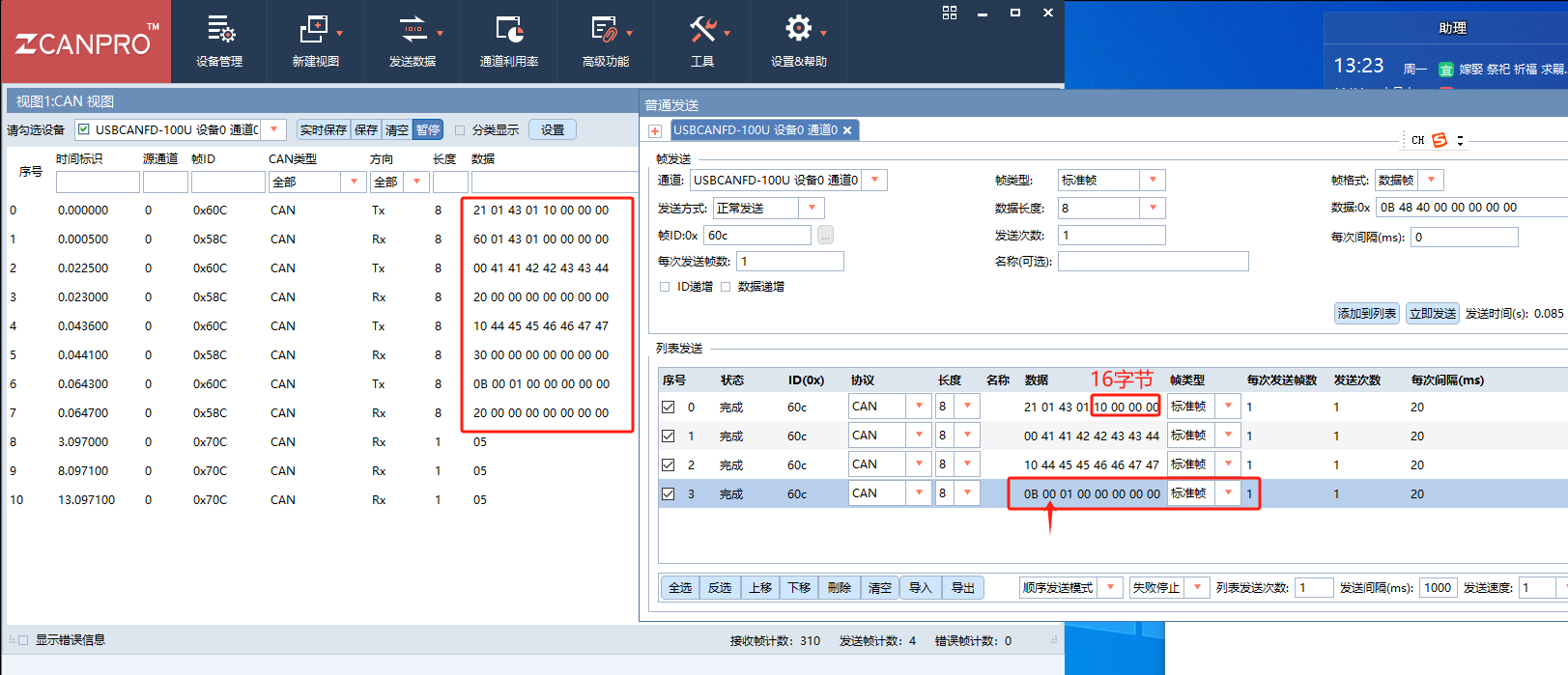

最近需要用到canopen的大于4字节段传输方式,不知道最后一个字节为什么会报错,对象字典是是否哪里要设置,有没有相关demo

刚改成字符串确实可以,不报错了,我这边server,本来上位机client通过can要传输一些汉字,然后我在打包成json格式传输到服务器的,传4个字节感觉有点少,就想着这个段传输能不能用起来

我感觉结尾遇到0貌似也没问题,我传输了16字节,最后一帧是2个字节00 01,
但是这个字符串数组的大小不知道有没有,我现在是随便设置了38,UNS8 Device_Info_name1_Reg[38] = "";                /* Mapped at index 0x4301, subindex 0x01 */
另外,传输超时不知道哪里有没有能设置
