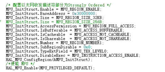

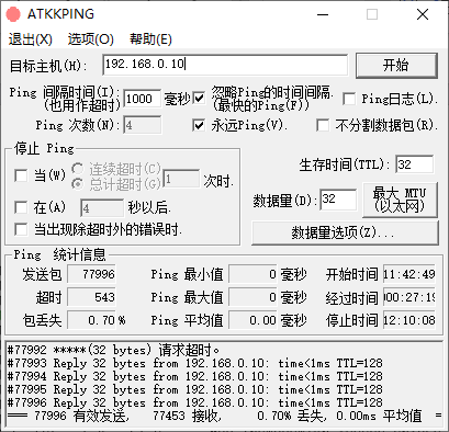

目前情况是有丢包
当时stm32h743+netxduo的测试是做过的,没有丢包,但后来又换成stm32h723了
参考stm32h723的数据手册

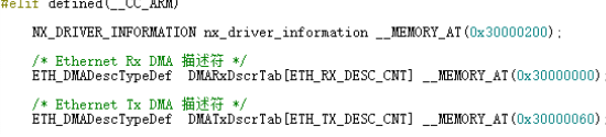

因此对于以太网描述符和收发缓冲区的定义做了如下更改,stm32h743都定义在d2域sram3的空间 地址为0x30040000 大小为32kb
stm32h723都定义在了d2域的sram1+sram2空间  地址为0x30000000 大小刚好为32kb
如图所示
因为ping丢包的问题  很大概率还是mpu这边的问题 所以我想问下大佬们  这个改动有问题吗

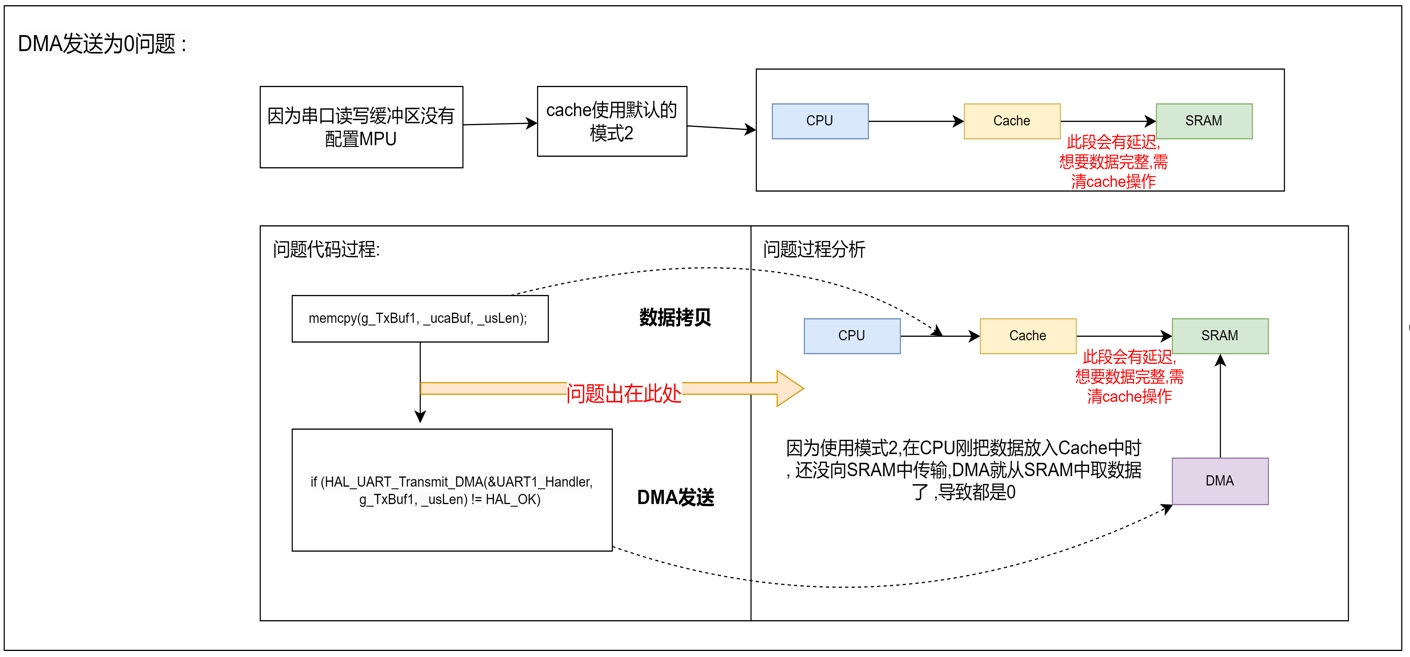

发表于 2024-11-6 15:25:22 | 显示全部楼层
这个问题 我在使用DMA的时候遇到过 ,不知道你这个是不是一样的原因 , 可以做个参考
我这个问题的原因 : 因为没有配置MPU,所以CACHE使用默认的WBWA模式(写回,写分配) ,导致数据是在cache中,DMA在SDRAM取数据导致取到的都是0
解决方式就是把所有CACHE配置成 写穿模式
16
