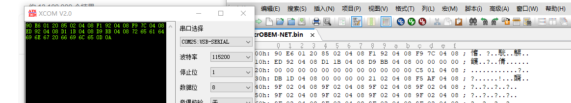

图1
图2
上传下载的文件大小一致,甚至字节数都一致

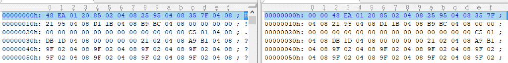

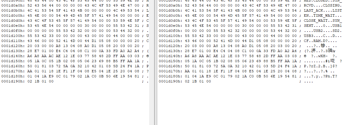

 楼主| 发表于 2024-11-5 00:47:59 | 显示全部楼层
附上我的文件上传下载对比图,左边是上传前的,右边是上传后的
