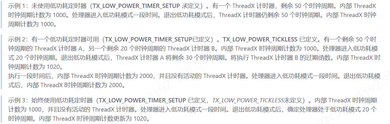

 楼主| 发表于 2024-11-5 16:49:47 | 显示全部楼层
threadx的低功耗模式如图片所示(原文网址https://github.com/eclipse-threa ... _power/low_power.md)。我想请问一下描述的剩余时钟周期与threadx内部时钟周期分别指什么?
发表于 2024-11-6 09:16:26 | 显示全部楼层
junxi_jiayou 发表于 2024-11-5 16:49
threadx的低功耗模式如图片所示(原文网址https://github.com/eclipse-threadx/threadx/blob/master/utilit ...
threadx内部时钟周期:就是系统滴答周期
剩余时钟周期就是比如每个任务都挂起了,最近一次要执行的任务还要等待10ms才会执行,那么这段时间就可以执行低功耗,这个时间也就是剩余时钟周期时间
