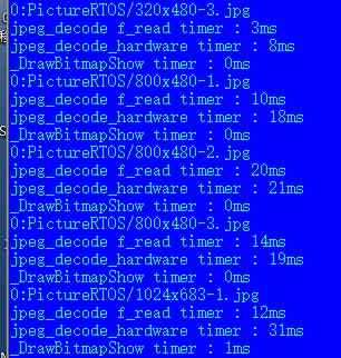

 楼主| 发表于 2024-11-4 21:14:53 | 显示全部楼层
eric2013 发表于 2024-11-4 08:30
硬件JPEG, 800*480, 不同图片不同,基本就是这个范围
1、将Flash存储的JPG图片通过硬件JPEG解码到SDRAM, ...
h7 的硬件 jpg 解码确实牛逼呀
解码 800*480 jpg 图片, 在 20ms 左右(不算从 sd 卡读取时间)
