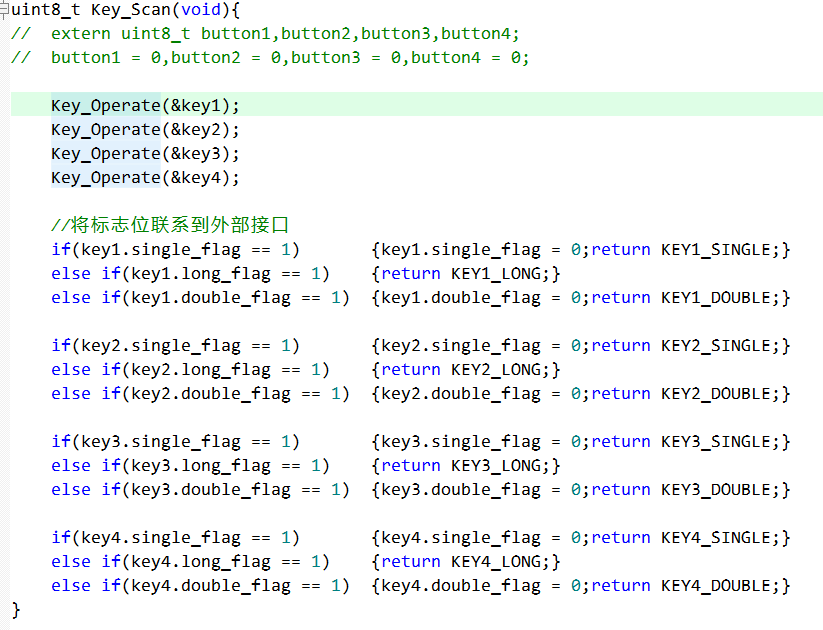

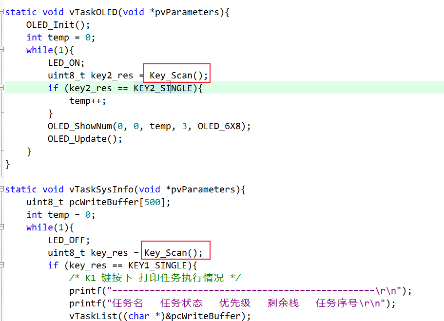

有两个任务都使用了按键检测,结果是其中一个任务OLED的按键效果只有在它优先级比另外高才准确响应,否则得按好几下才响应一次,请教一下这其中的原因是什么?谢谢。 Snipaste_2024-11-01_23-11-34.png
另外Key_Scan()如下: Snipaste_2024-11-01_23-19-46.png

会是因为这几个按键都是全局变量?一个任务检测的时候把另一个任务的按键检测结果覆盖为0了

这么设计不合理。
正确姿势应该是一个任务做按键检测,将按键消息存入FIFO。然后读取FIFO键值也不要两个任务,比如你这里一个任务读K1,一个任务读2,如果两个消息都被K1任务读取了,K2任务不是没法读取了。这种情况推荐仅一个任务读取即可,读取后可以给其他任务发消息通信,也可以直接就在这个读取任务里面处理即可。
