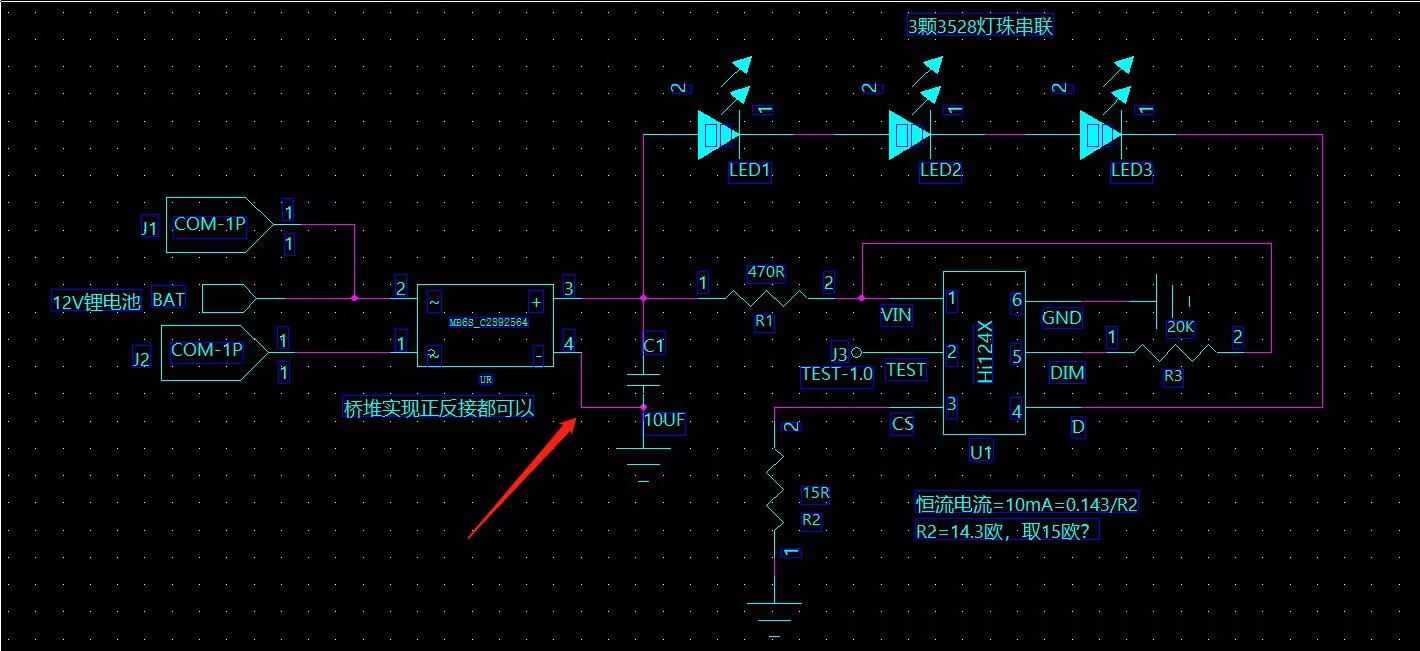

有没有代替hi124x的,电流更大的,只是用来车把指示用的恒流芯片,三颗2835灯珠串联,每个灯珠额定功率1W,不是功率LED,这个电流太小了,我要500mA,但是元件不能多!板子很小,只有小指那么大。不能外置MOS,不要带电感。只是一个恒流芯片,不是DCDC芯片!!!有合适的芯片推荐一下,谢谢!加我QQ704320742或者VX136久妖8肆2妖七0

比SOT23-6更小的线性恒流芯片有吗?因为空间十分有限,灯只是用来指示作用。电流需要500mA,3个2835LED串联,不要用电感。
