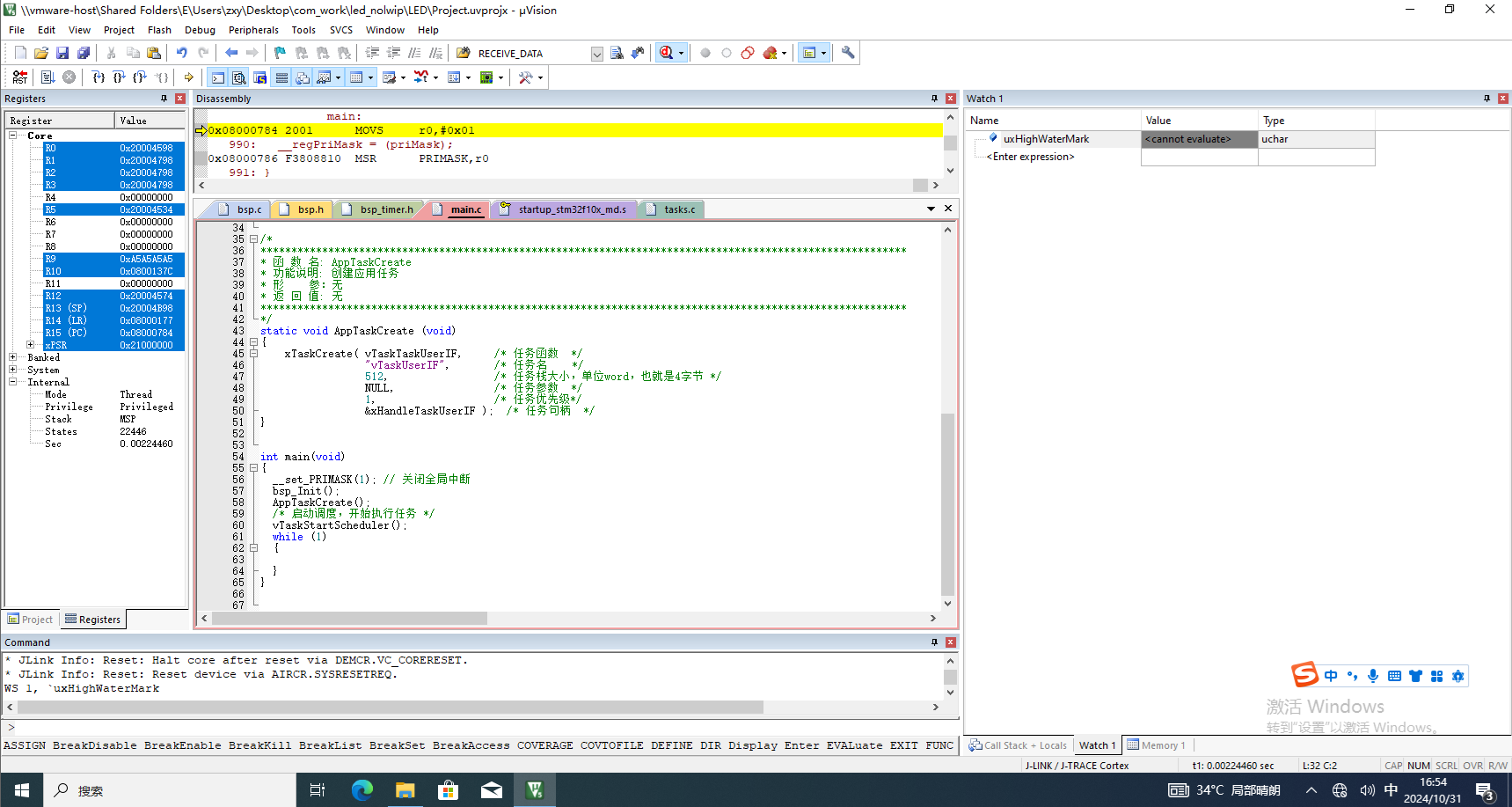

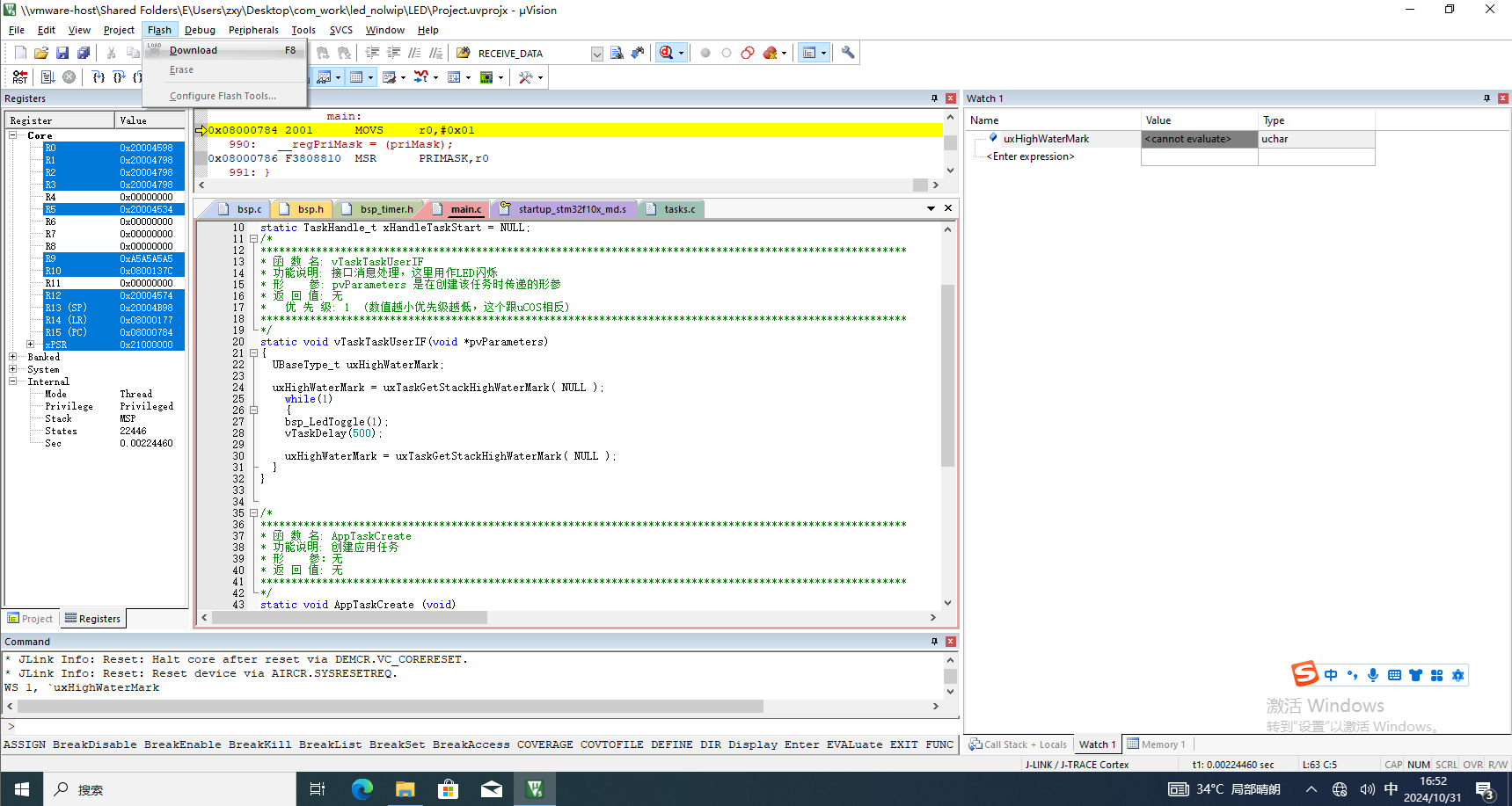

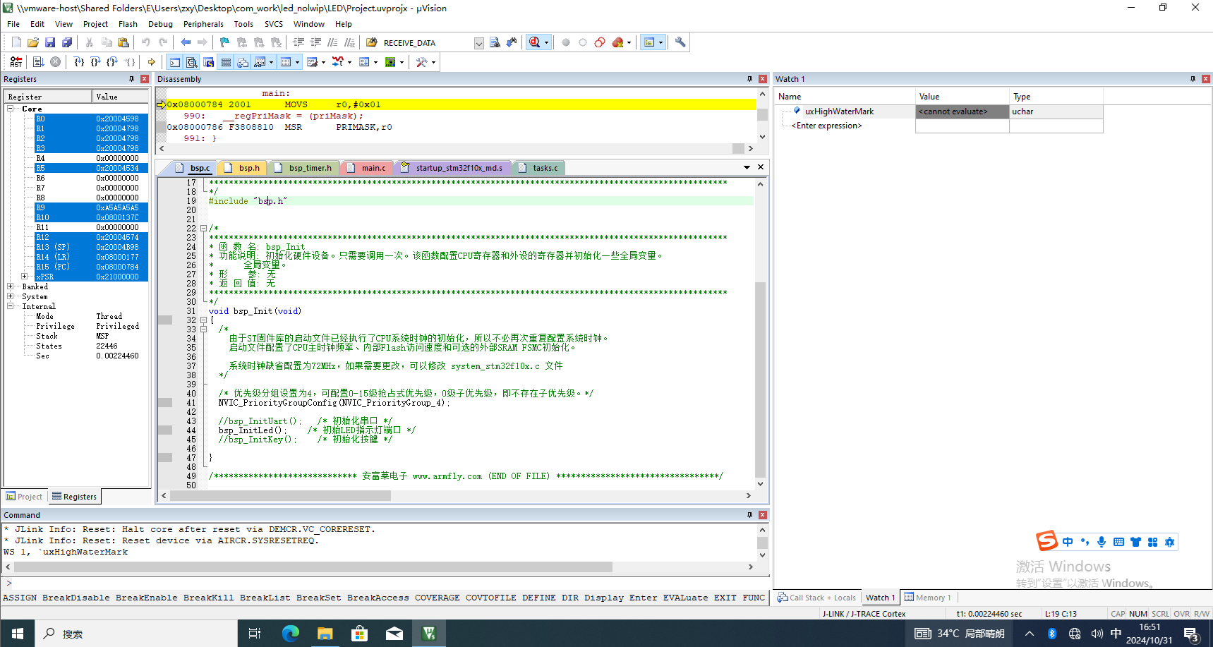

今天在移植硬汉大佬v3的freertos后发现rtos部分的程序打不了断点,求各位请教一下

嗯嗯,已经发现解决方法了,只有在main里不可以,我新建一个demo.c
然后程序在这里面运行就能打断点

最终定位问题了,是因为虚拟机的原因,不在虚拟机里跑就正常
