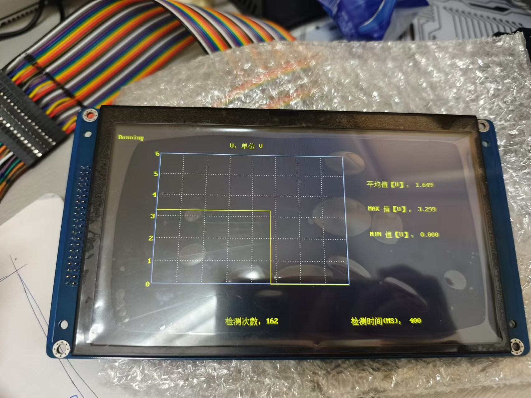

目前状况用两个滴答定时器实现        bsp_StartAutoTimer(0, 1);bsp_StartAutoTimer(1, 400);,1ms检测一次,设置最大检测时间为400ms。
但实际情况不好,串口打印只有230个计数,LCD绘图不能满框,说明AD不满足1ms/1次。
项目说明:检测数值超过设定值才开始计数,存储到数组。之后检测数值低于设定值才结束计数,或者计数达到400,绘制图像。
求助贴友如何解决?

是不是将bsp_StartAutoTimer(1, 400)改为TIM定时器会好很多

可以换个思路,仅开一个bsp_StartAutoTimer(0, 1)就行。采集够400点了,在里面绘制下

是我过于执着精确时间了,我改了循环400,bsp_StartAutoTimer再设置成500μs,整体程序勉勉强强可以实现1ms一次。

还以可以进一步优化优化,界面刷新速度什么的。
