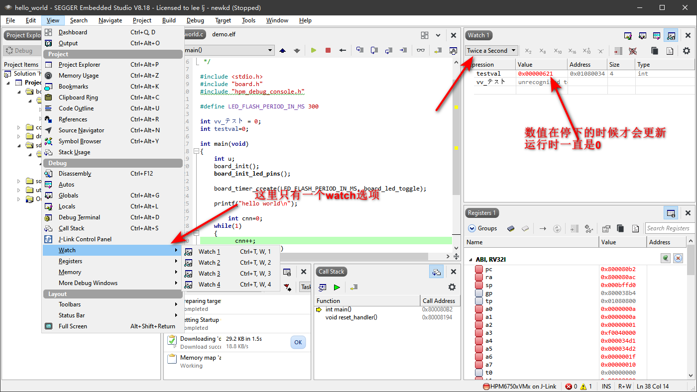

使用SES8.18和JLINK v12 调试RISC内核的HPM6750, 在watch窗口中添加监视变量, 然后设置每秒刷新两次, 实际上MCU运行的时候, 变量的值固定显示为0, 只有断点之后, 监视的变量才能显示对应的值.
是哪里需要设置吗?  除了jlink,各位在使用其他的调试器的时候, 有这个问题嘛?

 楼主| 发表于 2024-10-30 14:29:56 | 显示全部楼层
eric2013 发表于 2024-10-30 14:18
看下是不是有个live watch,这个是实时更新的。
没找到live watch窗口, 大佬之前使用SES的时候, 有这个窗口吗? 在哪里能找到
他这个watch窗口, 有个设置频率的地方, 我推测就是实时更新用的, 实际上不起作用

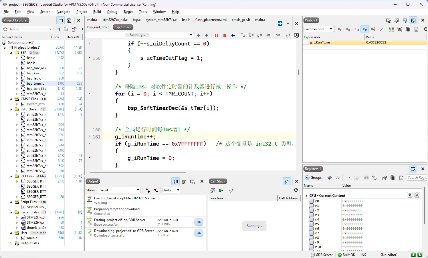

发表于 2024-10-30 15:01:27 | 显示全部楼层
帮你在H743上测了下,正常,不过我一直用的5.5
