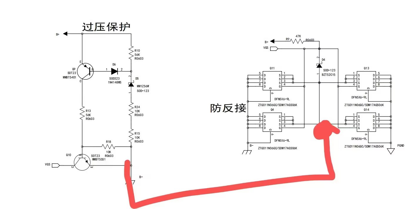

电池过压保护和防反接电路对不对?
339
132
1149
1149
发表于 2024-10-30 11:16:18 | 显示全部楼层 |阅读模式
电池过压保护和防反接电路对不对?
也没看到过压保护的输出端,同时防反接有以下的疑问
把B-接到四个NMOS的源极S才是对的吧!毕竟NMOS体二极管是源极S指向漏极D,而电池的B-又是整个电路系统的负极!所有AGND,PGND,DGND,GND都应该是逆着体二极管指向B-才对???除非是充电,这个时候CHG-才是总的负极。这部分不要搞错了,不然防反接就失效了,请指教,谢谢
