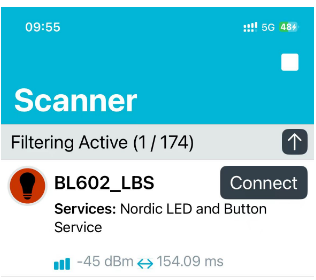

在教程里建立了一个公开的LED按钮服务(LED Button Service),可以通过智能手机去控制开发板上的小灯亮灭。
实验结果如下(我用串口打印表示小灯亮灭,没有实际接小灯):
Snipaste_2024-10-30_10-16-38.png Snipaste_2024-10-30_10-16-27.png Snipaste_2024-10-30_10-14-35.png

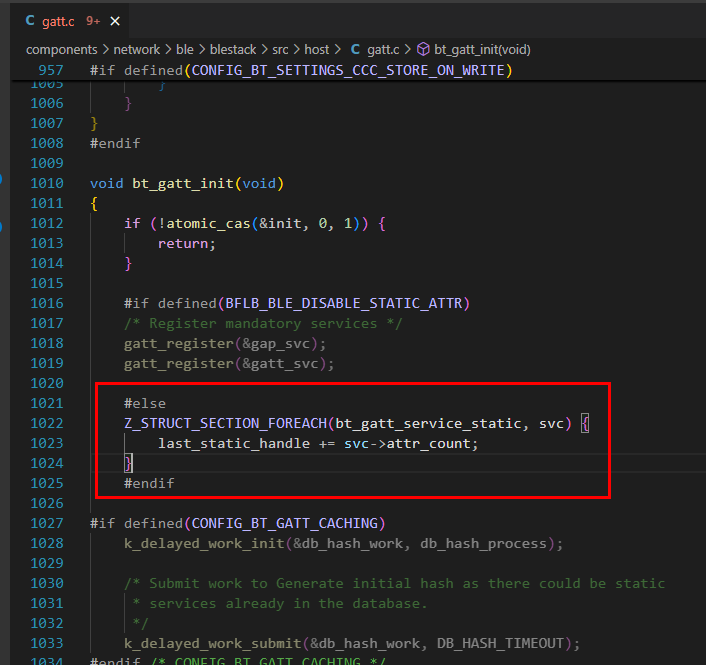

这里的gatt serv注册方式有点复杂。一开始我没找到显示调用的地方。
后来在gatt初始化的源码里找到这样一个宏定义:
[C] 纯文本查看 复制代码
 * Itterator for structure instances gathered by Z_STRUCT_SECTION_ITERABLE().
 * The linker must provide a _<struct_type>_list_start symbol and a
 * _<struct_type>_list_end symbol to mark the start and the end of the
 * list of struct objects to iterate over.
#define Z_STRUCT_SECTION_FOREACH(struct_type, iterator) \
        extern struct struct_type _CONCAT(_##struct_type, _list_start)[]; \
        extern struct struct_type _CONCAT(_##struct_type, _list_end)[]; \
        for (struct struct_type *iterator = \
                        _CONCAT(_##struct_type, _list_start); \
             ({ __ASSERT(iterator <= _CONCAT(_##struct_type, _list_end), \
                         "unexpected list end location"); \
                iterator < _CONCAT(_##struct_type, _list_end); }); \
             iterator++)
#endif /* ZEPHYR_INCLUDE_TOOLCHAIN_COMMON_H_ */

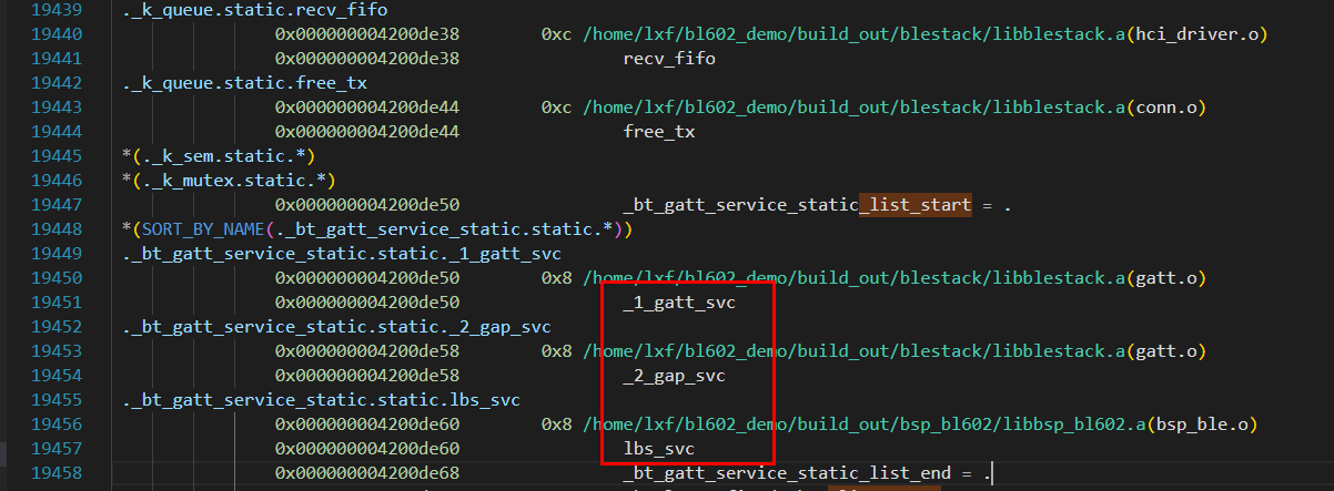

这种格式的代码看这个有点眼熟,于是在map里面搜索了下面这个变量。
[C] 纯文本查看 复制代码
_list_start
看到这里有恍然大悟了。在应用程序里定义了lbs_svc这个gatt的结构体之后,的确没有去调用它。
它是被放到._bt_gatt_service_static.static.这个section里面,而在这个段的前面是_bt_gatt_service_static_list_start,后面是_bt_gatt_service_static_list_end。
于是不需要显示的被调用,在gatt_init的时候,自己会通过Z_STRUCT_SECTION_FOREACH这个宏定义,去搜索并且自己调用它。
所以在应用程序里面只需要把这个service定义就行了:
[C] 纯文本查看 复制代码

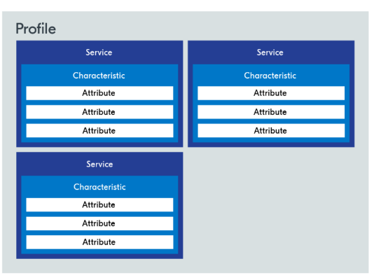

它的结构如下所示,一个profile有多个service,一个service可以有多个characteristic。
知道了这个之后,看BT_GATT_SERVICE_DEFINE这个宏的结构,就和图片里的表示类似了。
更多详细的内容就不加赘述了,可以自行参考nordic的教程以及翻阅代码去了解。
