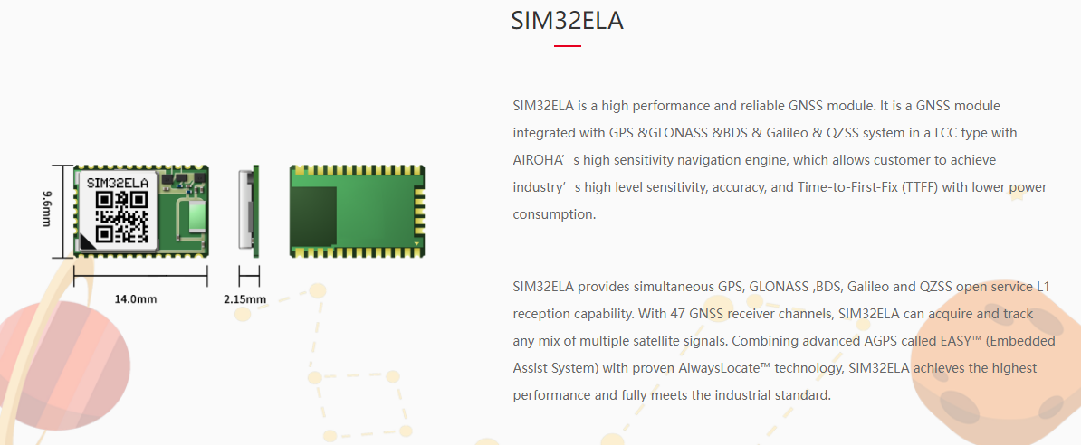

发表于 2024-10-31 10:31:28 | 显示全部楼层
试一下这个SIM32ELA,尺寸小,板载天线
