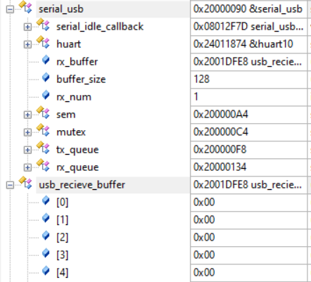

为什么串口的rdr寄存器收到了数据,dma缓冲区却没有数据,但是dma的__HAL_DMA_GET_COUNTER()函数又能准确获得收到多少个字节
以下是调试现象:

发表于 2024-10-29 17:26:37 | 显示全部楼层
DMA无法访问DTCM-RAM ,把usb_recieve_buffer放到AXI SRAM中即可。

为什么我做了这个处理
ALIGN 32BYTES ( attribute __((section (". RAM_D2") ) ) uint8_t aRxBuffer [5]) = "RAM":
NATR有变化,但是接收数组还是没有数据

如果设置了这个
. RAM_D2
看下你的分散加载文件正常设置没,可能是没有设置分散加载文件
