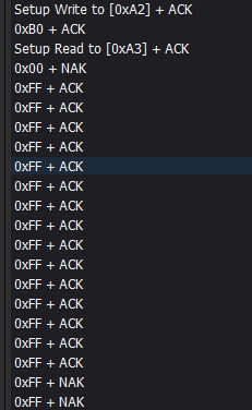

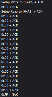

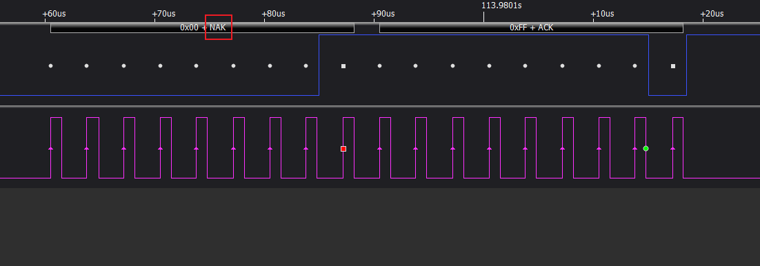

RT:N32G455 使用IIC读取EEPROM有时一页中有15个地址数据会变成0xFF,第一个数据出现没有应答,接着第二次读取该页,数据有重新变得正常了,而且出现问题的地址是不固定。
想请教大佬们,帮忙看看这是什么原因导致的?
有问题的
有问题的
正常的
正常的
