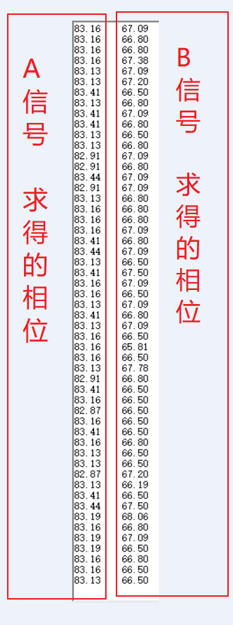

通过打印出的数据发现处理完后得到AB信号相位的数据不固定,在某一范围内浮动没有规律,这种情况怎么处理?
处理AB信号得到的相位
处理AB信号得到的相位

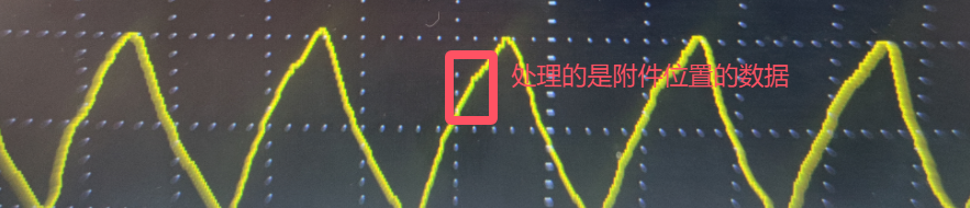

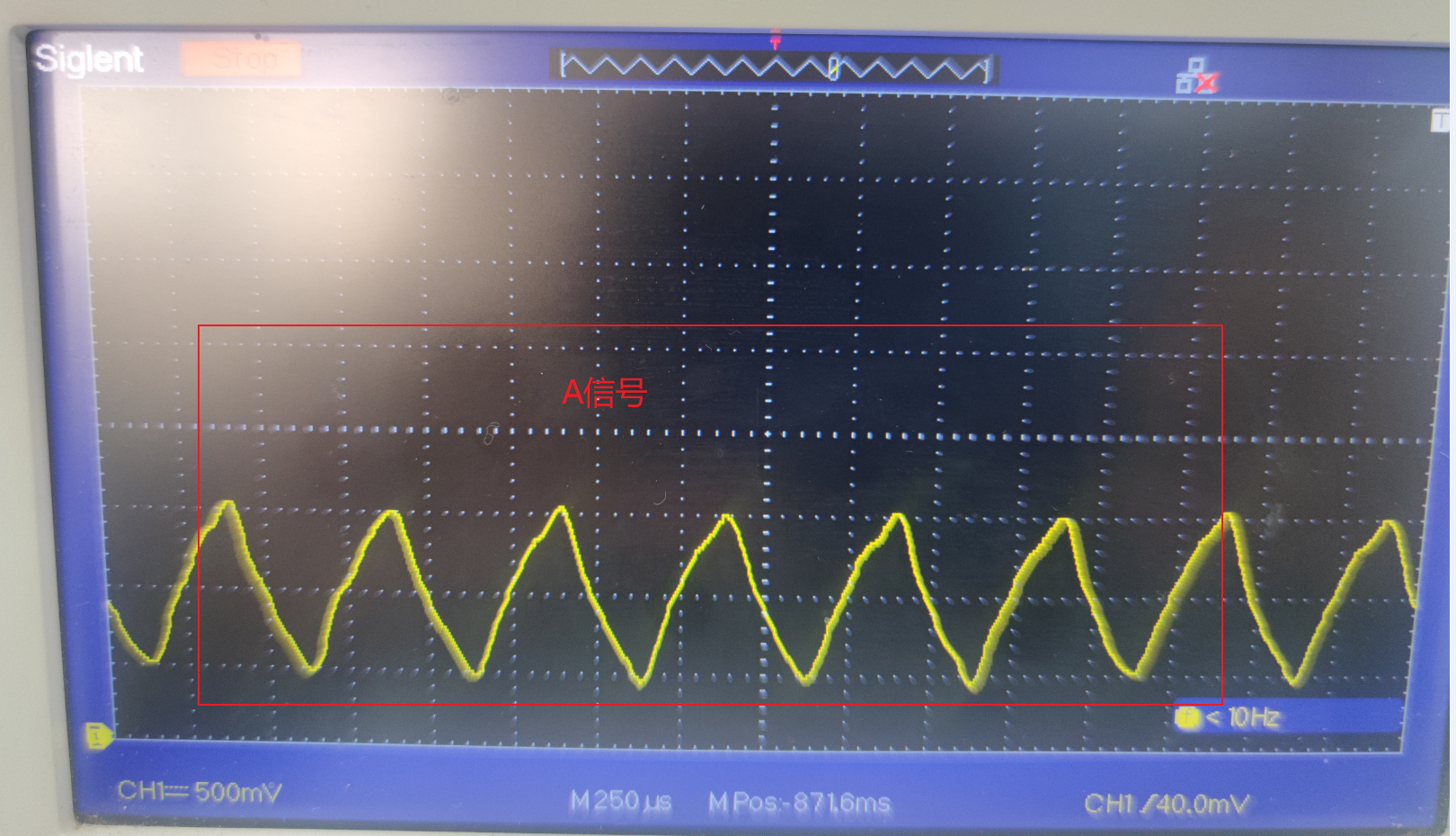

示波器查看的A信号
示波器查看的A信号

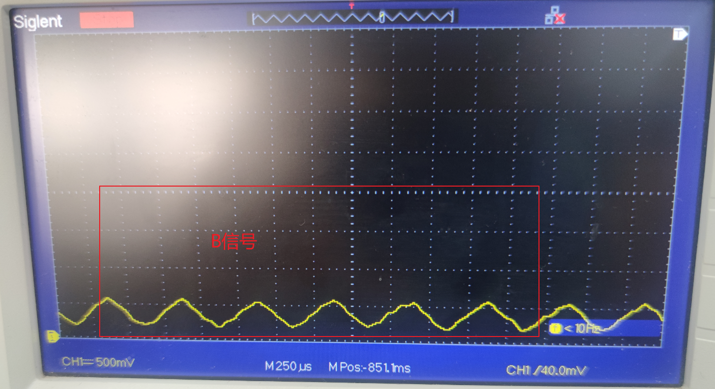

示波器查看的B信号
示波器查看的B信号

首先你这个是软件控制做的同步位置采集。没有检测同步位置后采集处理准。毕竟这个波形抖动效果都是随意的。采集到附近位置很正常。
然后就是FFT前做加窗处理,FFT后做修正,解决栅栏效应会好些。
