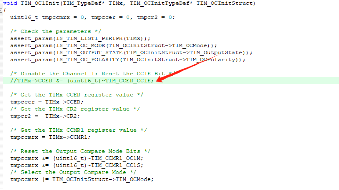

我的定时器8输出4路pwm,但是只有1通道现在不正常,必须把下图的代码注释掉才能输出,但是此时好像使用外部中断触发就会造成别的影响,求各位大佬指点

plutoqwq 发表于 2024-10-19 14:40
这里代码配置和图片
楼主用的自己封装的bsp_SetTIM8OutPWM吗,如果要同时输出四路,需要把这个地方修改为4路同时输出,不要调用4次函数bsp_SetTIM8OutPWM
[C] 纯文本查看 复制代码
    // 通道配置
    switch (_ucChannel)
		case 0:
			TIM_OC1Init(TIM8, &TIM_OCInitStructure);
			TIM_OC1PreloadConfig(TIM8, TIM_OCPreload_Enable);
			break;
		case 1:
			TIM_OC2Init(TIM8, &TIM_OCInitStructure);
			TIM_OC2PreloadConfig(TIM8, TIM_OCPreload_Enable);
			break;
		case 2:
			TIM_OC3Init(TIM8, &TIM_OCInitStructure);
			TIM_OC3PreloadConfig(TIM8, TIM_OCPreload_Enable);
			break;
		case 3:
			TIM_OC4Init(TIM8, &TIM_OCInitStructure);
			TIM_OC4PreloadConfig(TIM8, TIM_OCPreload_Enable);
			break;

好的,感谢硬汉大佬,确实是这里的问题,修改完就可以了
