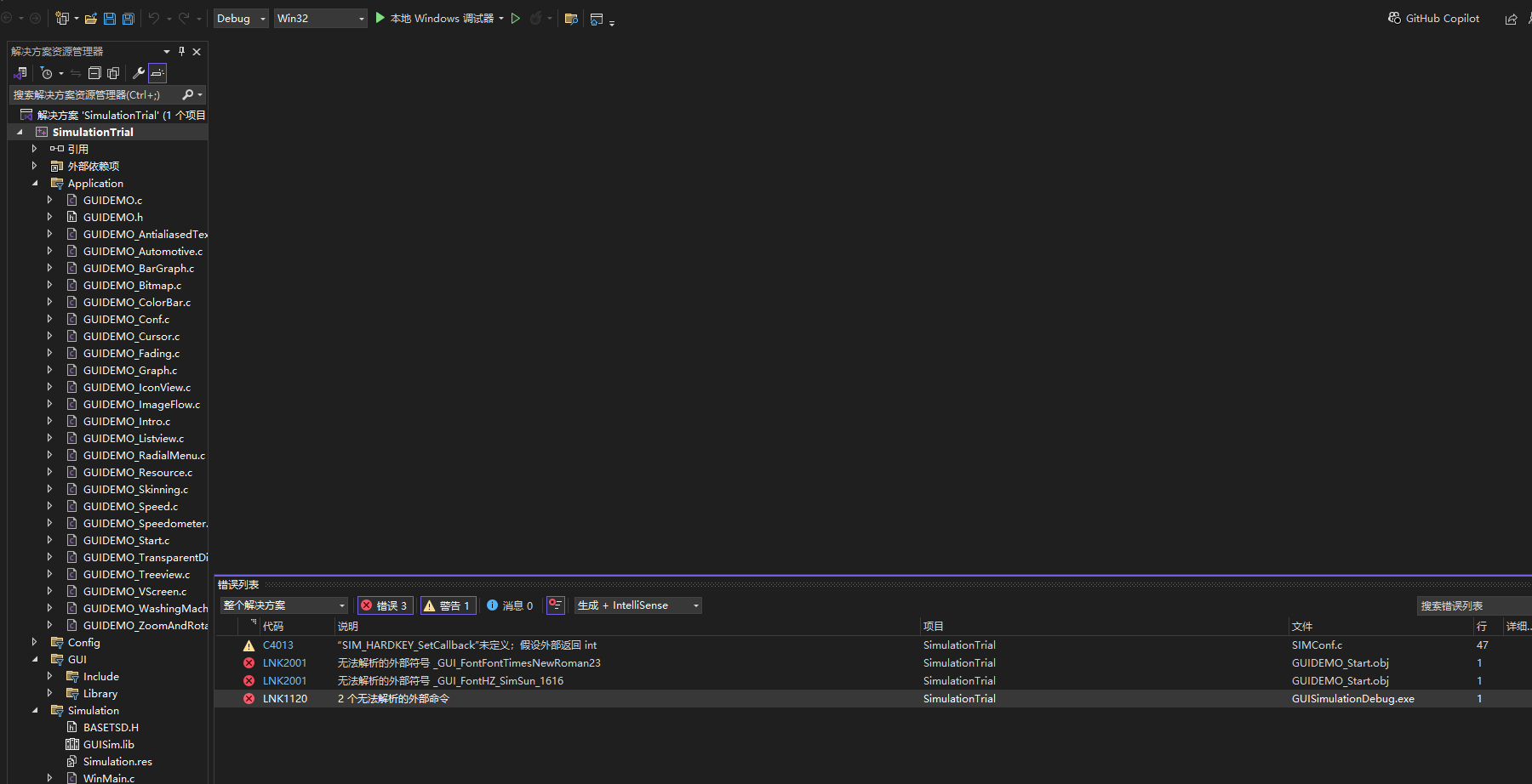

在论坛下载了【网络摄像头之TCP版上位机工程】,使用VS2022打开,编译报错,也参考了网上说的设置工程配置属性,链接器那些,但是现在还是报错:
严重性        代码        说明        项目        文件        行        禁止显示状态        详细信息
错误        LNK2001        无法解析的外部符号 _GUI_FontFontTimesNewRoman23        SimulationTrial        E:\Image\PC\IPCamPC\网络摄像头之TCP版上位机\网络摄像头之TCP版上位机\GUIDEMO_Start.obj        1
错误        LNK2001        无法解析的外部符号 _GUI_FontHZ_SimSun_1616        SimulationTrial        E:\Image\PC\IPCamPC\网络摄像头之TCP版上位机\网络摄像头之TCP版上位机\GUIDEMO_Start.obj        1
错误        LNK1120        2 个无法解析的外部命令        SimulationTrial        E:\Image\PC\IPCamPC\网络摄像头之TCP版上位机\网络摄像头之TCP版上位机\Exe\GUISimulationDebug.exe        1

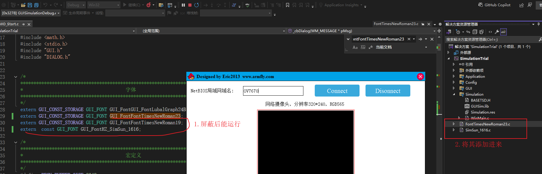

 楼主| 发表于 2024-10-18 12:20:13 | 显示全部楼层
已解决!
解决过程:
尝试把该.c该成.cpp也不行。
然后尝试把报错的这两个字体变量给屏蔽掉,哎,能运行了只是字体不对,接着把这两个字体文件添加进来再运行,哎,正常了---来自小学徒的学习记录。
