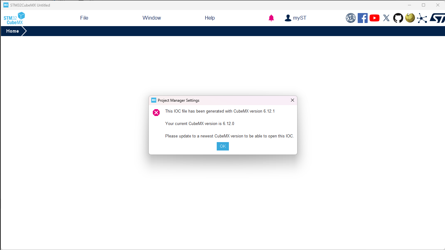

[STM32CubeMX] STM32CubeMX有一点不太好,兼容性贼差,从6.12微更到6.12.1, 直接导致6.12无法再打开6.12.1工程
发表于 2024-10-15 01:21:27 | 显示全部楼层 |阅读模式
这一点,对于用户不太友好,但对于CubeMX的开发人员来说省了不少事,完全不用考虑各个版本的兼容,每个版本都可以与任何版本不兼容。

我还遇到个问题,把旧版本的CubeMX拷贝过来,用新的版本打开后再migrate,生成单片机工程后,啥都不加,程序都不能正常运行。
搞不懂是哪里的问题,后来重建一个就可以了。坑太大了

是向下兼容,不向上兼容,高版本可以打开低版本

用beyond compare 对比下IOC文件,其实也就个数字变了下

用记事本打开文件,把MxCube.Version=6.12.1 MxDb.Version=DB.6.0.121 改成 MxCube.Version=6.12.0 MxDb.Version=DB.6.0.120,我经常这样修改。现在的STM32CubeMX发布升级后,得等patch后才敢升级

最近也升级了12.1版本,用旧工程重新生成一下,后,对比hex文件发现有所变化,发现原来使用的HAL库文件版本,发生了变化,默认使用最新的HAL版本库,重新选择旧版本库,再次生成,hex文件一致,IAR编译器下。

CubeMX和MDK RTE一样,都是有版本兼容性问题。分享工程必须得指定版本。否则其他人使用很麻烦。
