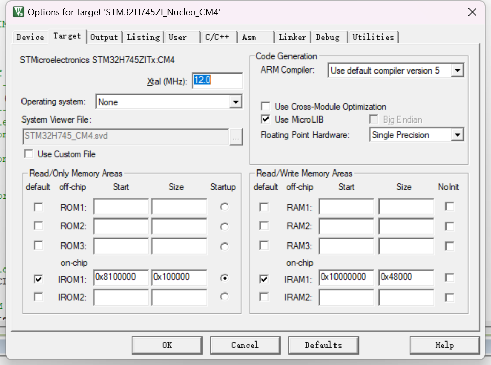

下载一直提示internal parameter error
以下是我M4核中的配置,想请教一下该怎么解决

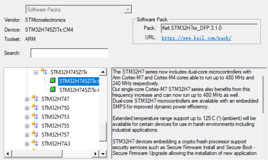

 楼主| 发表于 2024-11-8 15:34:14 | 显示全部楼层
感谢,已经解决了,是KEIL版本太低导致的
