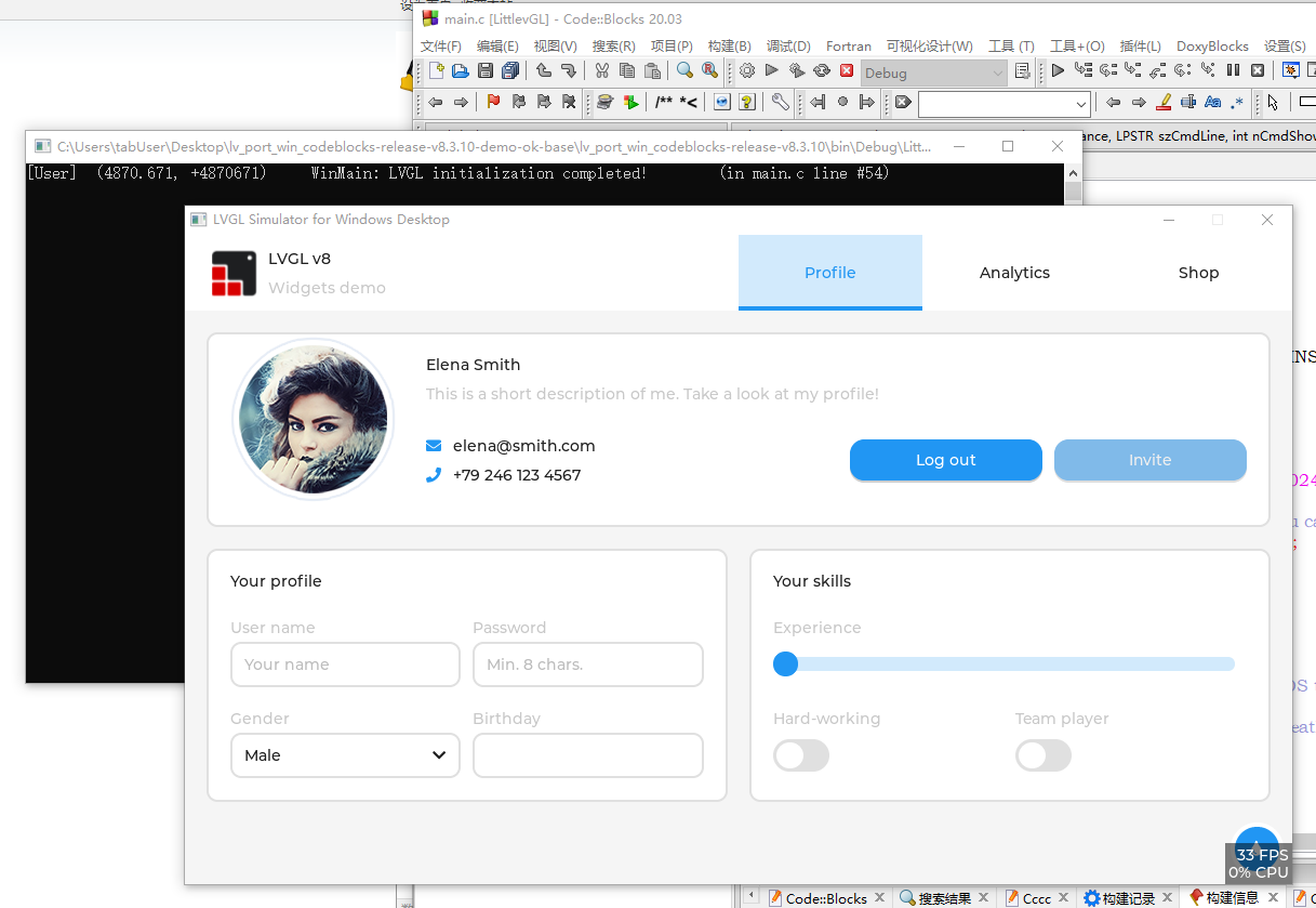

分享一个codeblocks_lvgl_v8.3.10 版本的 pc win 端 模拟器
lv_port_win_codeblocks-release-v8.3.10.part01.rar (5 MB, 下载次数: 32)
lv_port_win_codeblocks-release-v8.3.10.part03.rar (3.23 MB, 下载次数: 27)
lv_port_win_codeblocks-release-v8.3.10.part02.rar (5 MB, 下载次数: 27)
对应 的 gui guider :
Gui-Guider-Setup-1.7.2 支持 LVGL 版本说明
1. 支持 LVGL V7.10.1
2. 支持 LVGL V8.3.10
Gui-Guider-Setup-1.8.1 支持 LVGL 版本说明
1. 仅支持 LVGL V8.3.10
Gui-Guider-Setup 文件太大, 我就不上传了, 有需要的可以去 nxp 官网下载
把支持的中文字库也分享上来哟
lvglFont8178_16pix.rar (602.01 KB, 下载次数: 8)
lvglFont8178_24pix.rar (1.04 MB, 下载次数: 4)
lvglFont8178_32pix.rar (1.51 MB, 下载次数: 4)
/*Enable handling large font and/or fonts with a lot of characters.
*The limit depends on the font size, font face and bpp.
*Compiler error will be triggered if a font needs it.*/
#define LV_FONT_FMT_TXT_LARGE   1                    //  这个需要配置为 1
外置中文字库的使用方法 网上很多, 我就不再废话了
