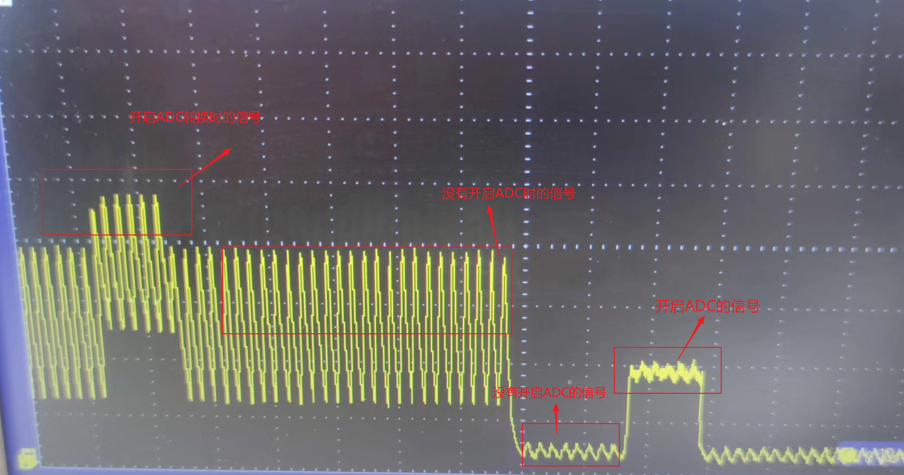

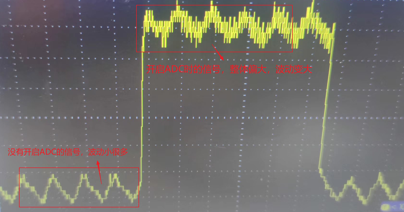

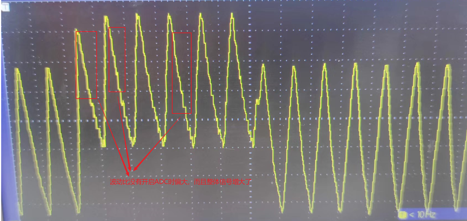

基于STMf103C8T6,做的ADC采集通过放大器放大后的光电二极管信号(光电二极管受到的光信号一个是方波激发的LED灯,一个是方波光源激发荧光粉的荧光信号),用示波器采集放大后的信号后,在开启ADC采集和没有开启ADC采集时信号发生变化,开启ADC采集后,整体信号偏大,而且在开启ADC采集期间,信号波动比没有开启ADC采集时大了很多。

发表于 2024-10-13 00:34:09 | 显示全部楼层
再接一个示波器探头,看下ADC稳压基准抖动和这个抖动是不是同步的。我怀疑是ADC基准不稳到知道的。
不知道有没有正确理解楼主的意思。

发表于 2024-10-18 10:39:28 | 显示全部楼层
STM32内置的是SAR型ADC,SAR型ADC内置采样电容会引起采集电压反冲
 楼主| 发表于 2024-10-21 16:11:44 | 显示全部楼层
对的,这个问题出在放大后的输出阻抗的问题,使用的电阻过大,导致ADC采样期间不准的。
