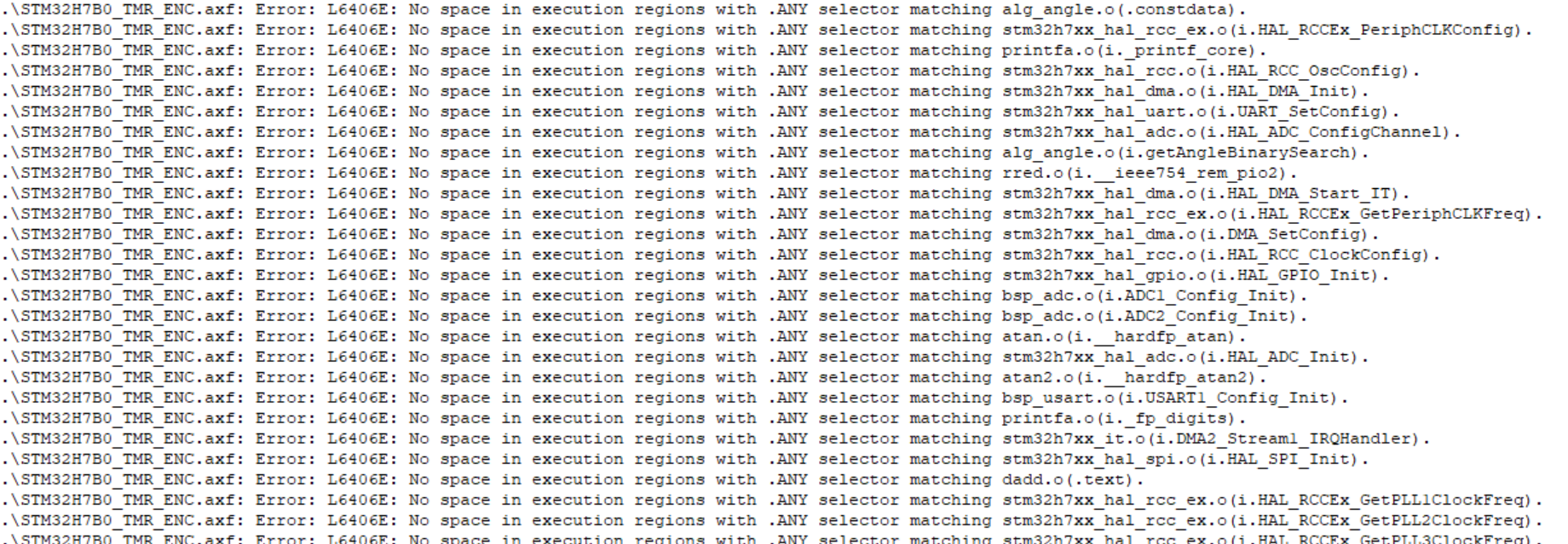

我使用的是 STM32H7B0 的板子,申请未初始化空间是不会出现该类问题,但是初始化存入常量数据后就会出现空间不足的问题。在程序中创建里了两个大 double 类型数组,长度为 16000,数组初始化后存入常量数据,编译以后出现空间不足问题,需要怎么处理。我尝试了百度查到的方法,但是都不管用,还麻烦遇到过该类问题的麻烦指教一下,谢谢!

初始化存入常量数据
,需要初始化的应该存在flash里面,flash不够吧

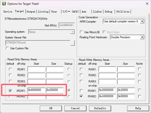

发表于 2024-10-9 09:42:46 | 显示全部楼层
H7B0标注的只有128KB的Flash,实际上也是有2MB容量Flash的,可以用起来的
牛,测试STM32H7B0竟然也有2MB容量的内部Flash空间可供使用
https://forum.anfulai.cn/forum.p ... 0883&fromuid=58

我看了这个教程,但是现在我编译都过不去,我需要怎么修改才能编译成功啊,这个方法我再了解了解看看
发表于 2024-10-9 11:33:35 | 显示全部楼层
修改这里到2MB
