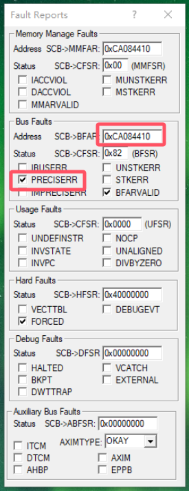

发表于 2024-10-6 11:04:03 | 显示全部楼层
MDK调试状态的fault reports贴出来看下。

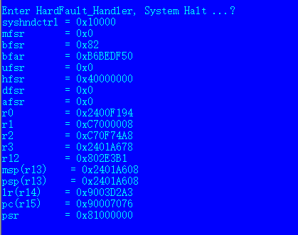

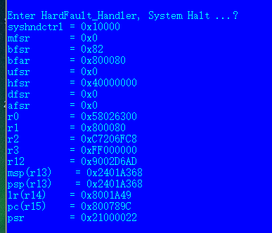

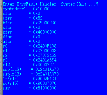

你好, 错误信息如下:

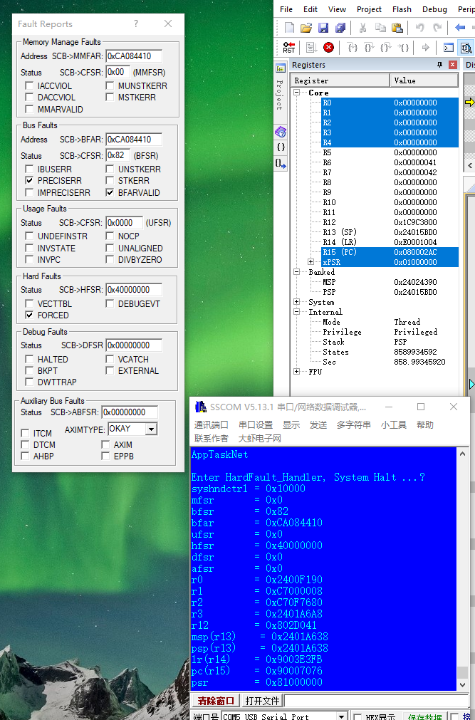

发表于 2024-10-7 09:13:52 | 显示全部楼层
hpdell 发表于 2024-10-6 14:17
你好, 错误信息如下:
这个是精确的异常错误,访问这个地址的时候出错了

 楼主| 发表于 2024-10-7 13:55:21 | 显示全部楼层
我的 外部 sdram 没有那么大呀,
我的 sdram 总大小是 128MByte,  最大地址 是 0xC8000000  , 我给 emwin 动态分配了 16MB , 32MB 我都测试过运行不会后都会出现硬件错误, 我自己使用的 系统里 也没有一直申请内存而没有释放的操作啊,
也不知道 他的 这个 0xCA  开头的地址是怎么来的
发表于 2024-10-8 09:08:43 | 显示全部楼层
hpdell 发表于 2024-10-7 13:55
我的 外部 sdram 没有那么大呀,
我的 sdram 总大小是 128MByte,  最大地址 是 0xC8000000  , 我给 em ...
这个地址给的是没错的,应该是你的程序里面访问溢出了,或者有野指针。

 楼主| 发表于 2024-10-8 11:44:43 | 显示全部楼层
我再 检查检查看看
