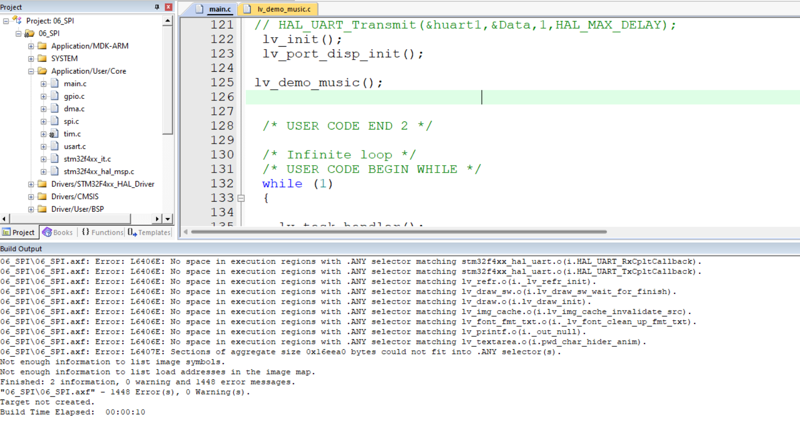

移植的LVGL是v8.3版本的,MCU是f411RET6,flash 512KB,SRAM128KB
目前只移植了显示的接口lv_port_disp,运行的是官方的music历程
网上找了很多办法比如优化器的编译规则改为Level3;修改汇编文件堆栈大小;以及改魔法棒选项下的RAM,ROM大小,最后都不行

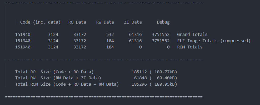

把第125行的代码lv_demo_music();注释掉后,程序没有报错,map文件中显示的内存占用如下

确实是flash空间不够,和lv_config.h文件的配置可能关系不大吧,注释掉125行的代码lv_demo_music之后ROM只用了180KB。在魔法棒的target选项下的IROM1的size改为了0xF0000,再次运行(此时取消掉注释),在map文件里显示的ROM占用540KB,大于此芯片的flash大小,运行这个demo可能需要的资源就很多
