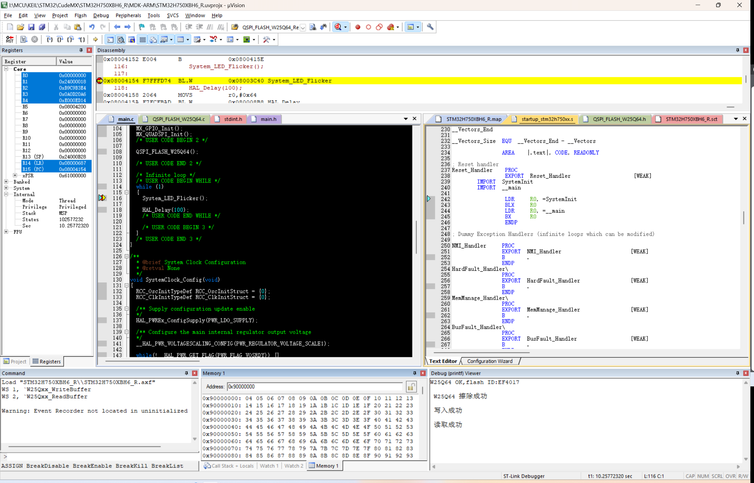

分散加载文件是基于硬汉哥的QSPI模板修改位24地址线的W25Q64的下载算法!
在程序在片内跑是可以的,包括内存映射都是可以用的
不知道哪里出问题
发表于 2024-10-2 08:49:12 | 显示全部楼层
从截图效果看楼主的调试效果是正常的,这个cannot access仅仅是启动调试的时候弹出的,或者说还没没有初始化内存映射时弹出是正常的,还有就你确实访问了无法访问的地址范围。
 楼主| 发表于 2024-10-5 10:45:38 | 显示全部楼层
谢谢,发出贴的当天就已解决问题了,是在分散加载Memory Areas 配置当中勾选了default 部分。具体对与MDK GCC编译器的不了解导致的这个问题
