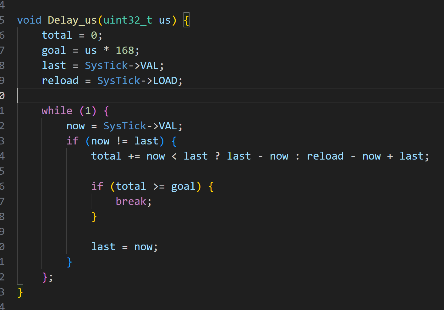

可以参考一下这个,每次延时时没有重置Systick,也不用进中断
ms级延时很准,但个位数us延时要比给定的数字稍大一点
