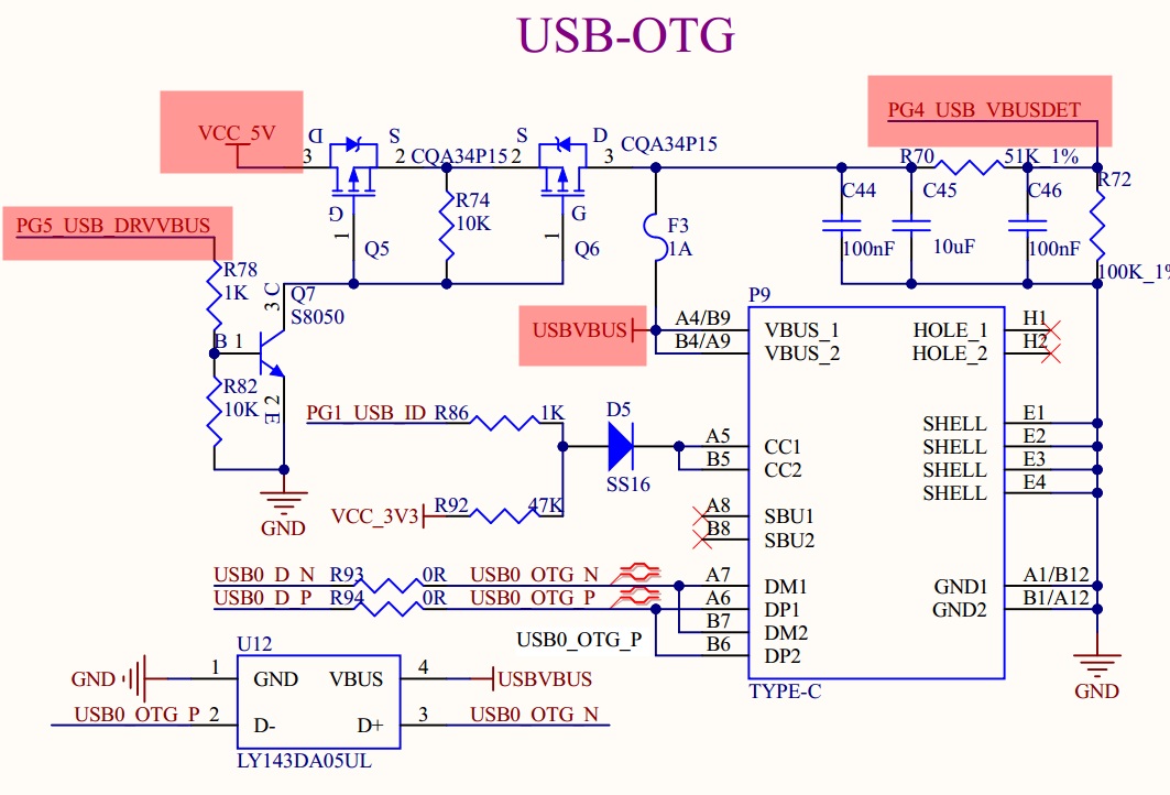

请帮忙分析下面的USB OTG的电路,目前我初步认为,电路实现的目的是HOST 与DEVICE的供电方式可以根据角色切换。但是分析认为这个电路只能是在作为HOST的时候,可以给外部供电。 作为DEVICE 的时候,外部的USBVBUS电源是进不来的。 那这里面用了2个CQA34P15,反接的目的是什么呢? 谢谢!

作为设备的时候应该是板子自供电。
2个CQA34P15不太清楚

背靠背的PMOS,经典的防反接防倒灌电路
