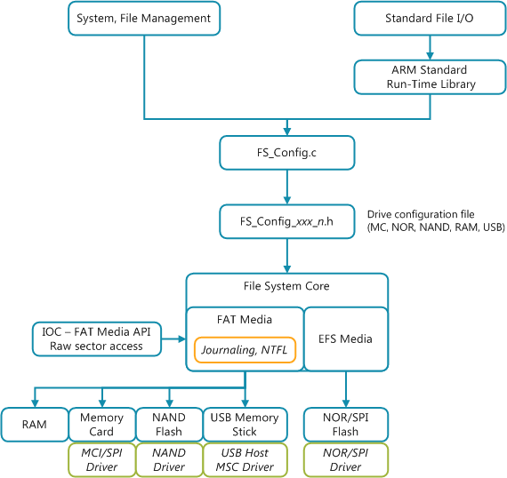

想把文件系统换成RL-FlashFS , 但是看到介绍的时候 , 发现SPI的nand只能用Embedded File System (EFS)这个文件系统 fs_structure.png
图中橘色框框里边的Journaling(掉电安全) , 再EFS media中没有 , 再keil配置时 , 也没有这个选项 , 所以就疑惑了  ,好像EFS不支持掉电安全

发表于 2024-9-29 11:15:03 | 显示全部楼层
让我看看各位 发表于 2024-9-29 11:12
SPI的NOR 好像只能用EFS 这个文件系统
是的,使用EFS方式不支持掉电保护。

 楼主| 发表于 2024-9-29 11:17:27 | 显示全部楼层
硬汉哥,那SPI NOR 想要掉电保护这个功能是不是只能用其他的文件系统了 , 比如lettleFs这种的

 楼主| 发表于 2024-9-29 13:07:12 | 显示全部楼层
eric2013 发表于 2024-9-29 11:15
是的,使用EFS方式不支持掉电保护。
硬汉哥,那SPI NOR 想要掉电保护这个功能是不是只能用其他的文件系统了 , 比如littleFs这种的
发表于 2024-9-30 10:51:59 | 显示全部楼层
对,LittleFS,ThreadX FileX LevelX
