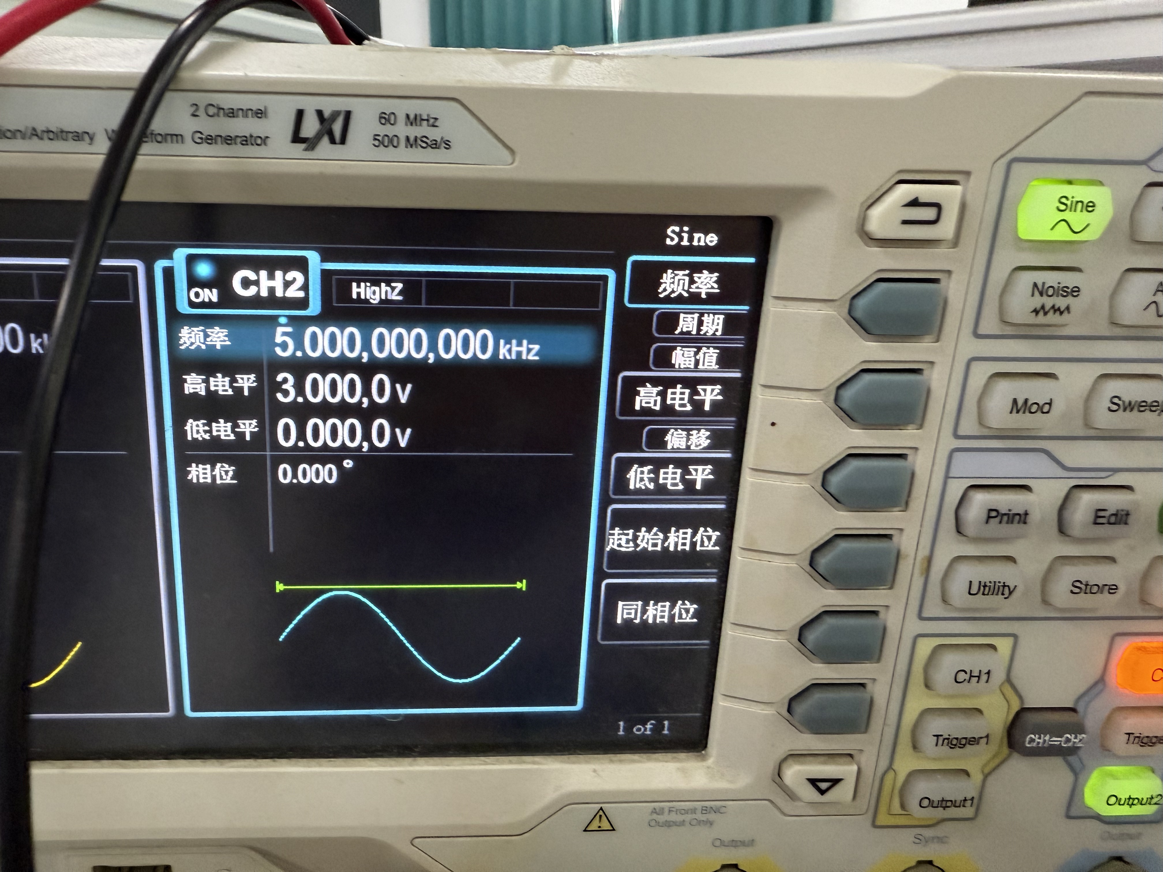

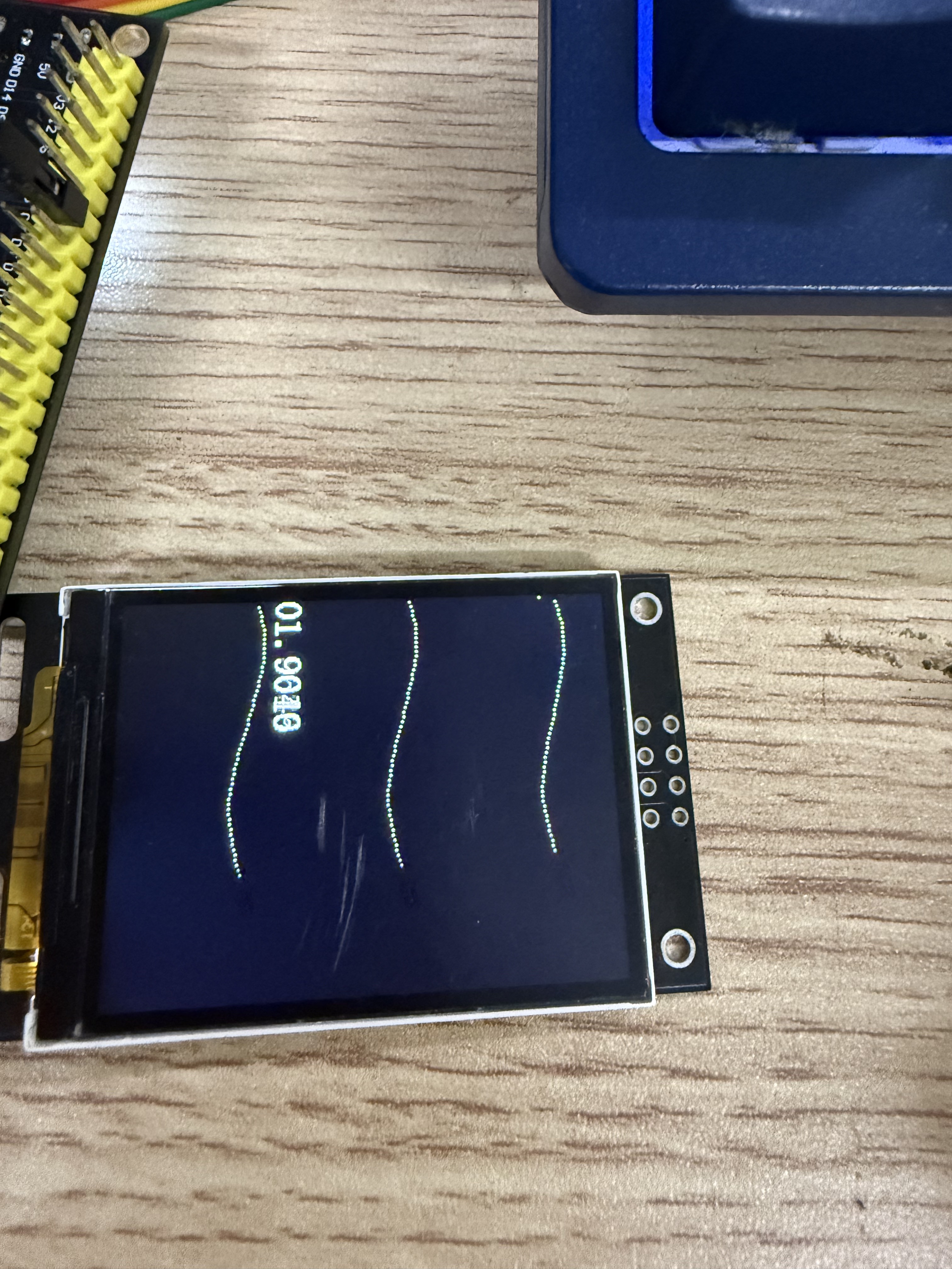

在校学生,在学校做一个示波器。当我在STM32H750移植三重交替采样后使用函数显示波形,发现一些奇怪的问题,在采集4MHZ信号时,波形很稳定,但是一旦信号频率上升或者下降后,采集就不准确了。似乎只有在频率为4的倍数的情况下才能很好的采集信号

这样测试下,这个不是三重吗,你把每一重采样都绘制出来看下效果,另外采样频率至少是被测信号的10倍。

调了一下频率,三个图像自下而上是分别是ADC1到3采集到的图像

效果还行,就是1M不太好,你注意这个问题没
https://forum.anfulai.cn/forum.p ... =%CD%E6%B3%F6%BB%A8
你的保证你的采样率至少是被采样信号的5-10才能有稍微好点的波形效果。
