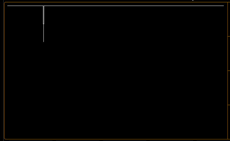

参考二代示波器代码,想用GUI_DrawGraph画波形图,尝试了简单调试,不太理具体什么画,简单画了一个点如下图,不理解什么算出来的
GUI_DrawGraph(aY, GUI_COUNTOF(aY), 0, 0);
aY[100] = 100;

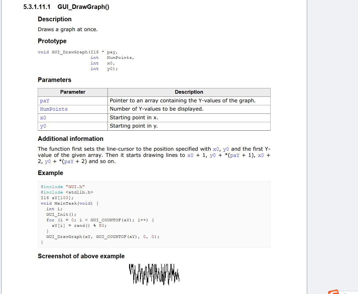

发表于 2024-9-27 09:49:59 | 显示全部楼层
就是打印坐标点,把所有的坐标点绘制出来,连接到一起

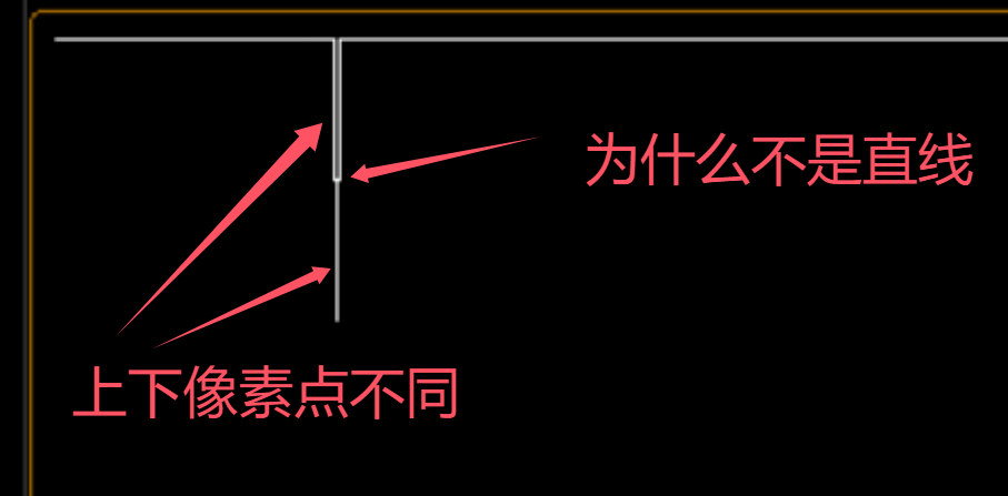

 楼主| 发表于 2024-9-27 10:20:23 | 显示全部楼层
比较疑惑,感觉线不是直线啊,线的上边部分很下班部分好像像素点不一样,中间还一个折点
发表于 2024-9-27 10:23:57 | 显示全部楼层
是不是因为中间还有其他点?
发表于 2024-9-27 10:39:27 | 显示全部楼层
做不到直线的,这个就是插补绘制。
比如你单独的绘制直线坐标0,0到坐标1,100

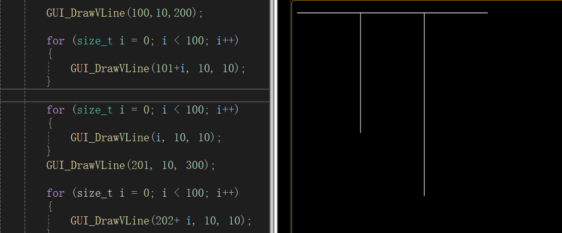

 楼主| 发表于 2024-9-27 10:57:59 | 显示全部楼层
eric2013 发表于 2024-9-27 10:39
做不到直线的,这个就是插补绘制。
这样啊,需求是绘制正常波形显示,但是需要能显示出如下波形数据,简单说就是画竖线但是就需要两组数据导致数据量大,而GUI_DrawGraph波形显示不太符合需求
