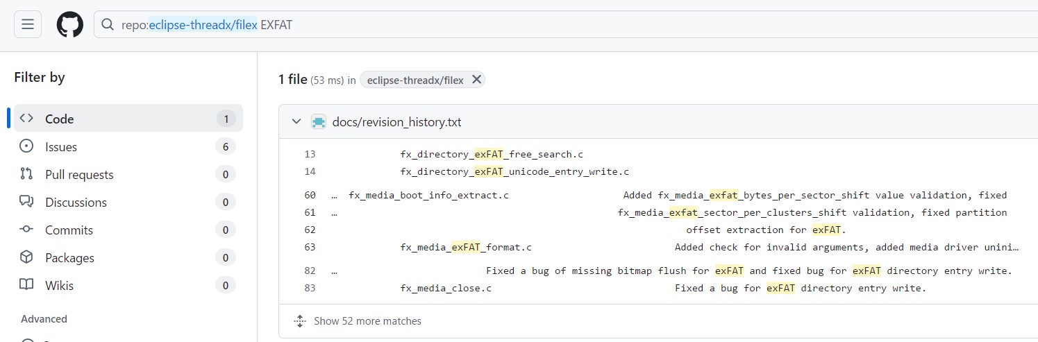

如题,eclipse开源的filex没有exfat支持,eclips filex
但是azure的仓库和st的仓库还有 https://github.com/azure-rtos/filex
这个问题找了一晚上,老是挂载失败,错误2

对,之前我也分享过这个问题。
关于ThreadX被移交Eclipse后,使用FileX的exFAT功能版权问题
https://forum.anfulai.cn/forum.p ... 5002&fromuid=58

azure-rtos如今也就留下唯一的filex仓库了,推导出其它项目应该没有阉割的问题。
