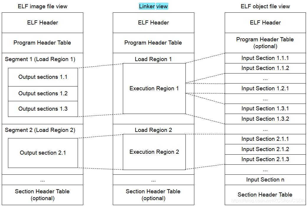

在.c文件中为数据指定section的宏__attribute__((section(".ROM_EXT"))) 是指定了数据的输入section为.ROM_EXT,而在sct文件中,*(.ROM_EXT)很明显是输出section,这个对应关系似乎并没有显示的表现出来
      1. 输入节、输出节、代码段等只是为了人好理解在不同视图下的名称而已。例如 你这里的 .ROM_EXT 在链接视图中,它就是一个输入节,在执行视图中他就是一个代码段 或 数据段,只是链接器会把相同属性的输入节进行组合为代码段。连接文件处于连接视图的范畴,所以,你说 .ROM_EXT  是输入节 可以,输出节也可以,给你个图自己看把
