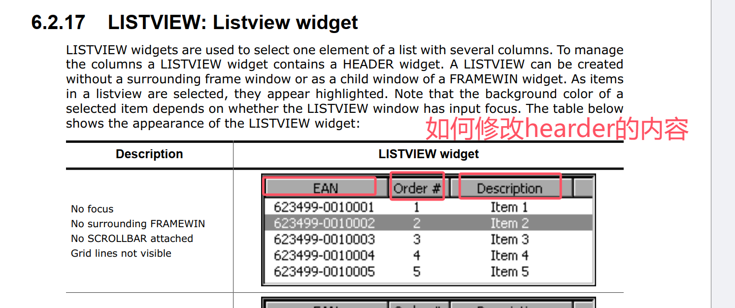

emWin  LISTVIEW 控件的 Header text 不能修改吗?没有找到相关API,貌似创建后就不能修改了啊,

汗,找到了,用的是HEADER控件
      WM_HWIN hItem;
      hItem = LISTVIEW_GetHeader(WM_GetDialogItem(pMsg->hWin, ID_LISTVIEW_00));
      HEADER_SetItemText(hItem, 0, buff);

对,就是这个函数
