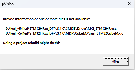

FreeRTOS+RL_FlashFS的文件出现DFP版本老旧的问题该如何解决,如果使用新版的DFP将出现函数报错,如下图所示
 楼主| 发表于 2024-9-23 11:34:31 | 显示全部楼层
使用新版DFP出现以下报错

1、楼主测试的是那个例子,这种MDK RTE创建的工程要使用指定版本,其它版本兼容。
2、推荐用源码工程吧,没有版本问题

感谢硬汉哥回复,我测试的是FreeRTOS+RL_FlashFS的历程,并未进行修改。我现在已经在全家桶历程基础上进行测试修改,运行没有出现问题。
